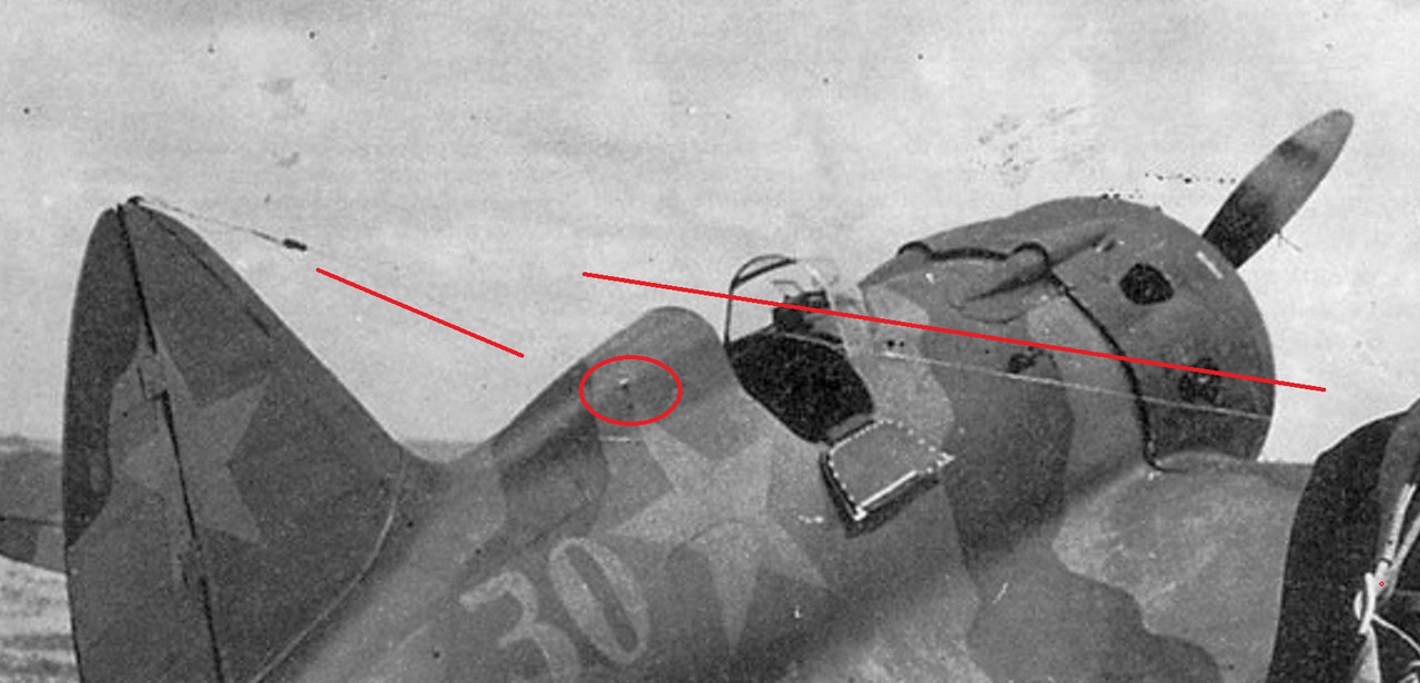

Осталось для себя понять, куда тянутся тросики радиостанции.
Загрунтовать сейчас и пойду смотреть. У кого под рукой, киньте сюда. Спасибо.

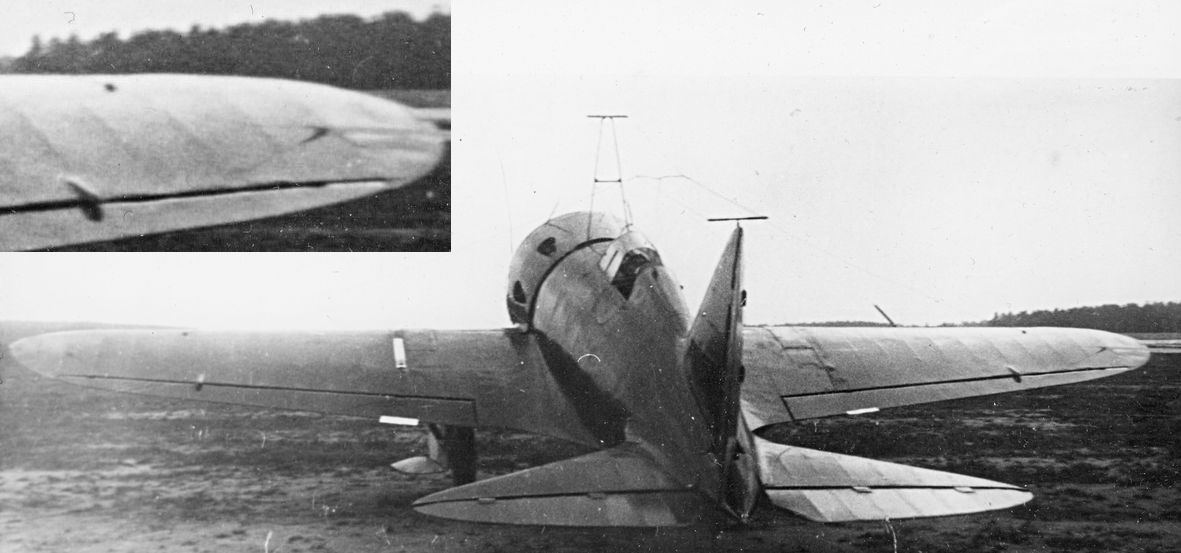

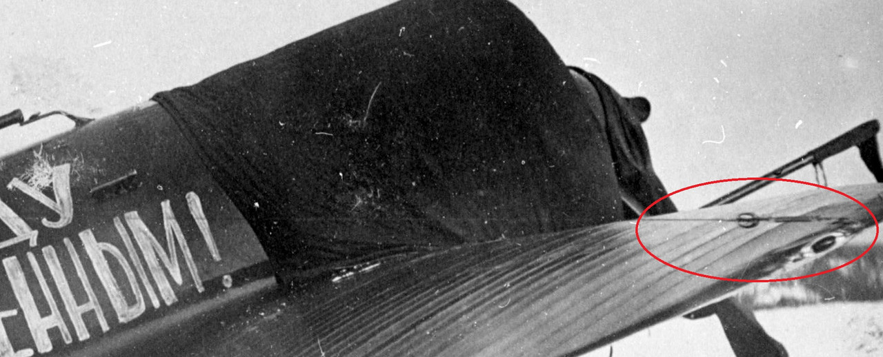

на крыле
MARVIK
Отлично! Спасибо за своевременную помощь!
Срежу держатель камеры на гаргроте и вход антенны
Добавлено спустя 1 минуту 54 секунды:
MARVIK
А луч антенны, уходящий за плечо пилота, куда приходит?
Антенна двухлучевая.
С "приходом" на крыло были варианты.
вот как правильно крепилась антенна:
Уже опередили!))))
Это на пятерках.
На тип 24 "правильно" - с мачтой на капоте.
