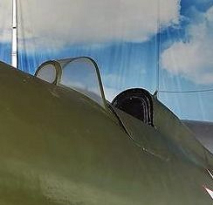

Ну прям заклевали! Просто нет оснований экстраполировать вариант из ХАИ на весь парк или его часть.
А то по этой логике все Ишаки с таким козырьком можно начать строить.
