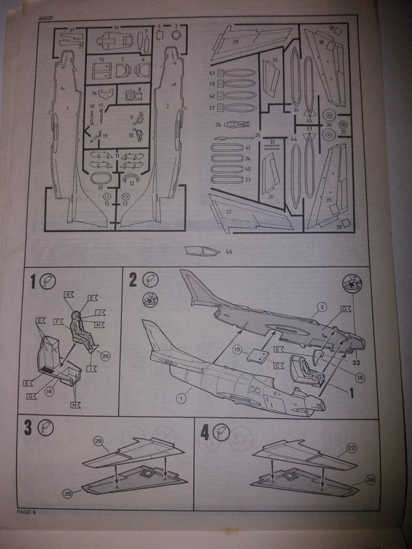

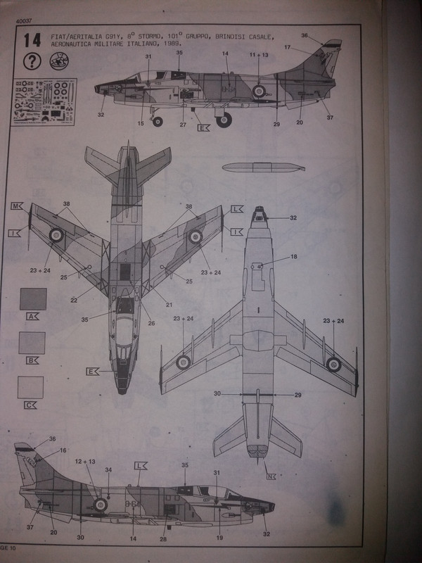

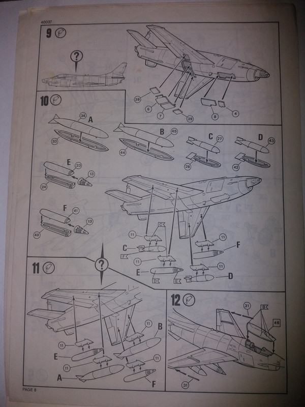

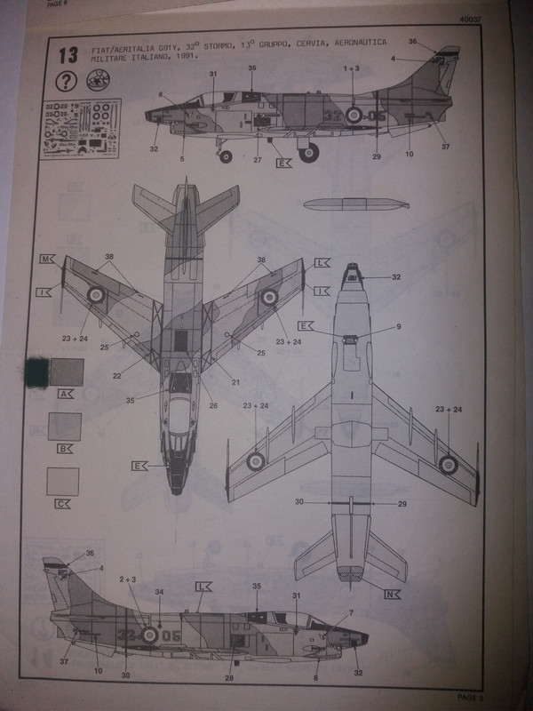

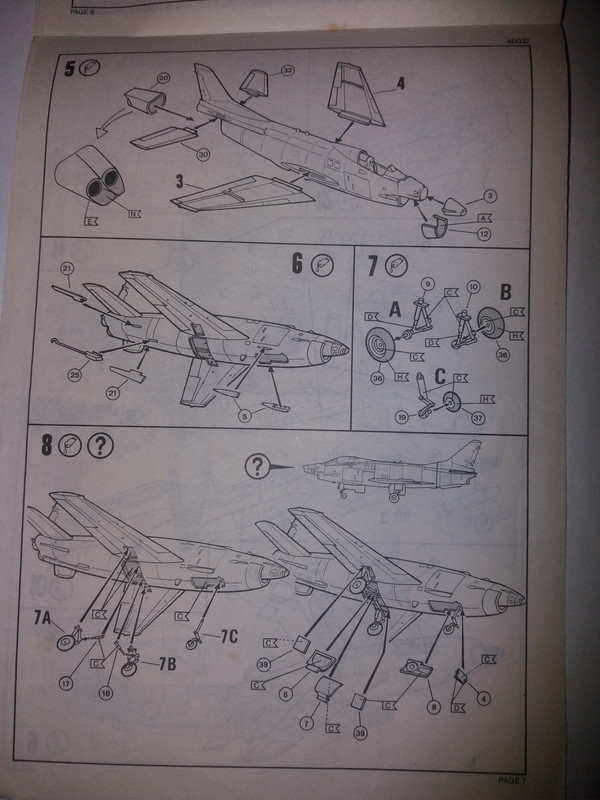

Апшибся! Facepalm Crying or Very sad У меня не бажественный оригинальной Матчбокс, а немецкое под него подделко! Что можно и прочесть на инструкцие:
Обращает на себя внимание ревелловская трактовка итальянских цветов v.1.0 криво вывернутая фоторедактором мобилы при загрузке:
Добавлено спустя 23 минуты 19 секунд:

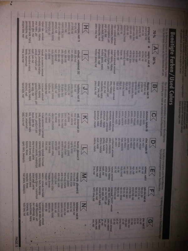

Здесь хирманский империализьм окончательно сбросил маски, показав свой хишный оскал с торчащими из него зоохаванными остатками Матчбокса, неприминув об этом сообщить на великом и могучем:
Добавлено спустя 11 минут 9 секунд:

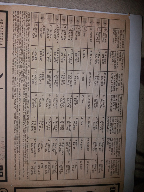

Попутно, показав свою нищебродскую сущность по причине, зажатия цветной задницы коробки, как энто было в божественном оригинале:
Заодно путая следы, дал другие варианты окраски в сдвижных картинках. Так же подследственный сменил свои показания по части используемых красок, дав их в % с целью запутать следствие в v.2.0, которой вновь подыграл фоторедактор криво ее вывернув:
Тут забавно бы было сделать накраски по двум версиям от ревелло-германских империалистов и их тамийско-федералстандартовых пособников.

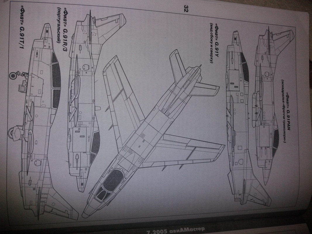

Ну и куда ж деваться без отечественных источников, которые такие источники, что прям ой:
Но эти в полном обьеме, уж ищите сами, ибо у меня лапки, все это вот фоткать, когда оно отсканенное в сетях валяется.

Ещё раз спасибо. Сам надрал из доступного инета сотню фоток "янки" с самых разных ракурсов и "явочным порядком" правлю чертежи Околелова. Оказалось, что у всех, взявшихся за чертежи "янки" имеются довольно грубые ошибки. Мои чертежи тоже будут неидеальны, но по крайней мере, не будут противоречить большинству фото. Что касается точной геометрии, то тут уж никаких гарантий ни у кого.
Монтёр писал(а):
Сам надрал из доступного инета сотню фоток "янки" с самых разных ракурсов и "явочным порядком" правлю чертежи Околелова. Мои чертежи тоже будут неидеальны, но по крайней мере, не будут противоречить большинству фото.
Правильный подход.
Вроде переделал чертежи, но с флэшки не грузится. Потом попробую другим способом.
Пробую выложить переделанный чертёж. Взял за основу графику Околелова и на его чертеже внёс изменения (изменял форму и размеры элементов, перемещал их, кое-что дополнял).
