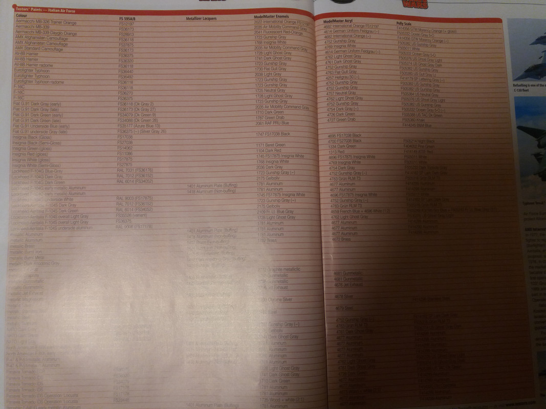

А вот этот скрин выше из какого букваря ?
FLINt писал(а):
Aardvark
Из импортного на бумаге, я его уже обратно заложил. Там еще статейка с чахленькими чертежиками Джины в 72м и 48м и боковичками Янки.
Ясно , интересный материал , но именно там где мне надо , засветка Sad Как он называется?
Блин, ну это мне надо все по новой еще раз перебрать:
это или САМИ или САМ, но до 2014 года, так то на мобильнег снимал, потому и засвет.
