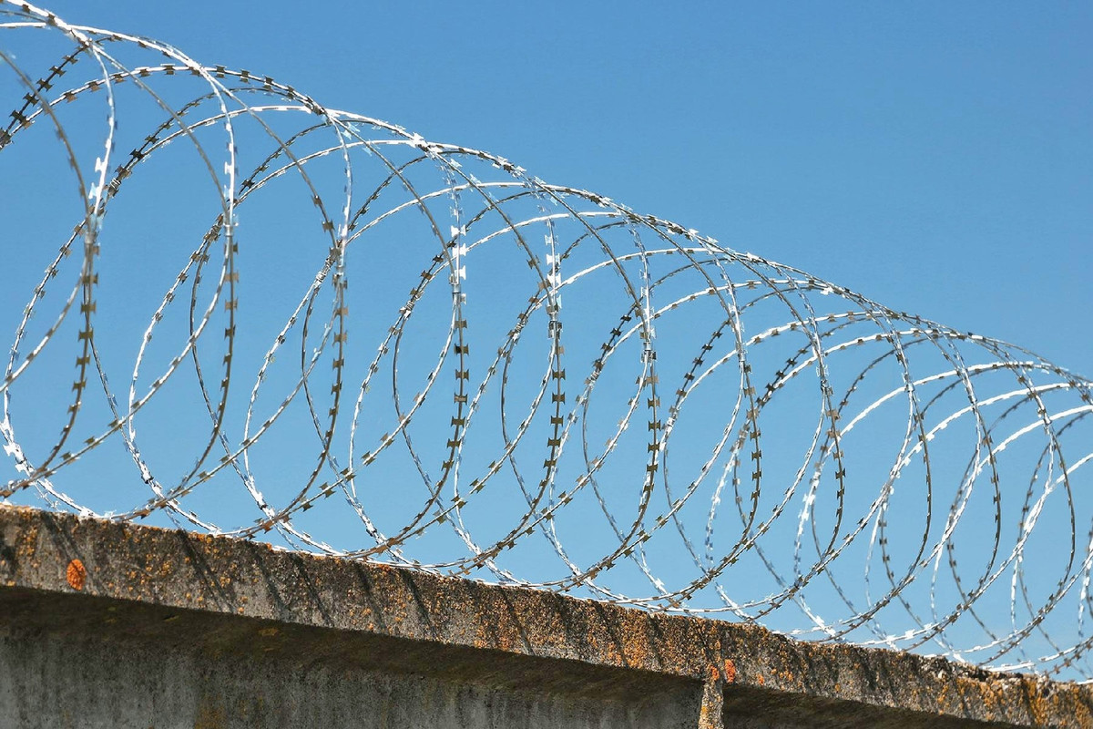

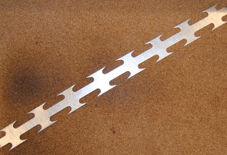

Может у кого есть идеи или технологии, как сделать "егозу" (cпираль Бруно/Концертину) в 1/72 масштабе? Без использования фототравления, из подручных материалов. Метод с нарезанной капроновой сеткой мне не понравился. Может кому попадались другие способы?

Купить готовый ФТ-набор.

Хочу напомнить, что речь идёт о масштабе 1:72. Ширина ленты должна быть около 0,5мм. "Нарезать сетку от кинескопа"? Ну-ну...
По сути вопроса моё мнение: масштабно и достоверно (а не переразмерено в несколько раз) НИКАК не сделать. И травлёнкой - тоже.
