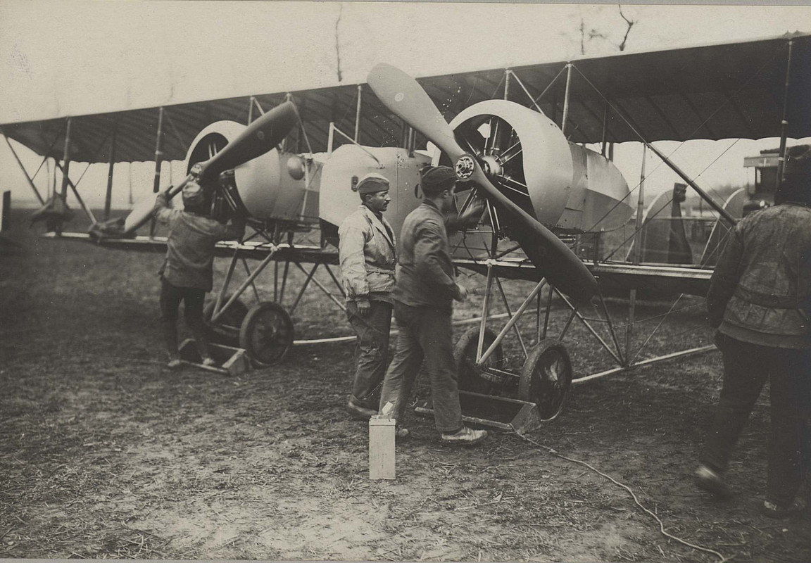

Далее переходим к кабинету и есть небольшая просьбочка ....может у кого-нибудь сохранились фотографии на проводку по кабине что были раньше в преведущих сборках Кодрона..а то они здесь на сайте потерлись..спасибо заранее.
Вот такие есть не знаю были ли они в предыдущих сборках.

.....Трубка и антенна есть а вот катушки с проводом и генератора на верх крыле я не вижу...
# вопрос к специалистам а мог он стоять на нижнем между гондолой и мотором??? если да то с какой стороны их чаще ставили......а катушку я думаю просто со стойки перенесли ниже в кабину...

ivan77
Рассказываю, почему эти самолеты не вошли в набор декалей. на них была бомбовая подвеска типа "вуазен". Как выглядела эта рама в натуре со всех сторон (и что бы с размерами!) - мы до сих пор не нашли чертежа.
А где "и антенна"? Трубка вполнемогла иметь место. Альтернатор - да, на левом нижнем крыле мог стоят. Ща, минуточку

Вопросы как к главному спецу.. Люк в верхнем крыле был ? я имею ввиду машину 1761 ...к чему этот вентиль спереди в кабине у стрелка ...и что надо доделывать ещё в кабине не включенное в набор...просто все темы что публиковались при выходе этого набора уже бессовестно потерлись...да и не на все зарубежные сборки сейчас есть допуск.
Заранее спасибо .С Уважением Иван

А вообще, радио могло и от батареек работать - были такие модели. Только в наборе нет нужной - как выглядели батарейные рации см. инструкцию на G-3 в 32-ом, ну могу и исходники найти, я уж не помню размеры, где-то находили.
Черт его знает. У бельгийцев без люка вроде все.
Здрасьти! Фиксатор шкворня пулемёта - вроде понятно. Или там еще один есть - я уж забыл! )))) Кстати - и коробка для батаре потребуется - она довольно большая.
Только электрическую проводку. Ну там бинокль можно добавить, ракетницу, картодержатель или такую фигню, аля "свиток Торы", какие-нибудь крепления для магазинов (как правило- штыри по бортам на стрингерах) - что-то такое. Даже "лебель" короткий на полу - читал, что именно они часто брали ружбайку. По бронированному полу - не знаю. У них, вроде А2 - так что должно быть по идее, и было на некоторых - но на каких именно, опять же черт их знает, в мемуарах не пишут. Вообще в талмуде по бельгийцам есть, могу статьюиз старенького "Виндсок интернейшенал" закинуть.
Кстати, катушка там есть - прямо на трубе и стоит, сверху, чуть ниже края, плашмя к полету, рукояткой назад. Пардон, книгу весом 3,2 кило сканировать не стану - просто поверь. Пару раз видел такое на других самолетах.

Very Happy Огромное Спасибо...Неа пока останемся на ЛеРонах ..Плюс стыдно признаться но хоть народ и требует чтоб я сел за ротативные моторы .но пока я все до них не доберусь-времени все не хватает. Confused ....просто спущу альтернатор на нижнее крыло.( оно там и стояло-кто не верит пускай доказывает обратное-главное что это не ошибка)
Основные направления работы понял -можно продолжать ...Вот если только фотку раскладки этой самой проводки -от куда и куда и как шла..толщины
"Пардон, книгу весом 3,2 кило сканировать не стану"-и не надо!!! В случае чего мне пойдут и фото с телефона ..у самого на него кроме музейных обзоров нечего нету. ну и с чужих сборок ...обрывки.
