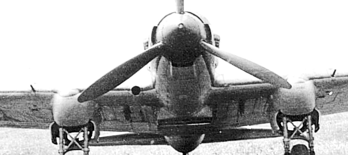

Коллеги, подскажите пожалуйста, на сколько можно доверять этому чертежу? Есть план по переделке модели Звезды в эту модификацию
Похоже других нет. Везде, в сети, попадаются именно эти чертежи, с небольшими вариациями. Вот, например, у "Колибри" они даже с клёпкой, но по сути тот же чертёж.
Из того что видно - это "отзеркаленные" отверстия гильзосброса. На самом деле должно быть одинаково на левом и правом крыле. Как у Аккуратовского набора.
Fitter29
я понемножку переделываю одноместный в ранний)))
пытался прорисовать консоли по различным фото ранних. Есть некоторые отличия с тем, что вы выложили. На истину в последней инстанции не претендую.
Пушки-то другие, ШВАК, а не ВЯ.
seabear
А что, есть разница? Разве есть вариант ШВАК левый и правый?
В крыле они одинаково устанавливались, вроде как.
Вот отверстия под ВЯ выше ast55 привел.
alex79
Дело не столько в установке, сколько в подаче ленты к пушке. Была на ШВАК двусторонняя подача ленты?
seabear
Так я о том же, лента с одной стороны подавалась, сброс с другой. Почему отверстия иначе расположены тогда?
alex79
Значит это ошибка чертежа. Звезда, кстати, тоже даёт, для ШВАК, отверстия на оду сторону.
seabear
Тоже хотел этот пример привести Very Happy
Вопрос у кого правильно: у Звезды или Тамии (у нее как на чертеже).
В любом случае вам, Михаил, спасибо - заставили думать. Надеюсь Дмитрий не расстроится, что опять мы понаписали тут. Mr. Green
Мы ж следим за стройкой. Very Happy
ast55
seabear
Спасибо за пояснения!
alex79
У Тамии отверстия гильзосбросов сделаны не правильно.
И на приведенном чертеже тоже ошибка в этой части
Мне видится, что там не зеркально.
на чертеже подпись "ранних серий". Сие означает, что там ШВАК и ШКАС относительно поздних поменяны местами. ШВАК вплотную к гондоле, и поставить "одинаковые" , не зеркальные панели возможности мне кажется не особо. Так что не всё так очевидно. Тамия и звезда это про другое крыло.
Добавлено спустя 20 минут 47 секунд:
Ну и не так чтобы прям и совсем одинаково...
3S
Другой ракурс, левая консоль видна лучше. Здесь вплотную к шасси. На предыдущей фотографии справа законченное отверстие правее ствола.
Ил-2 1612 завода 381
3S
Мы не говорим сейчас про размен местами швак и шкас. Это отдельная большая тема. Вопрос в том что, не может гильзосброс быть с разных сторон у одной и той же пушки.
alex79
У ШВАК может быть и не может. А вообще подача ленты и экстракция гильз отдельная интересная тема. )).
прохожий1917
Да, в общем видно, что расстояния иные между отверстиями, но то что они не зеркально расположены - это точно. Спасибо
