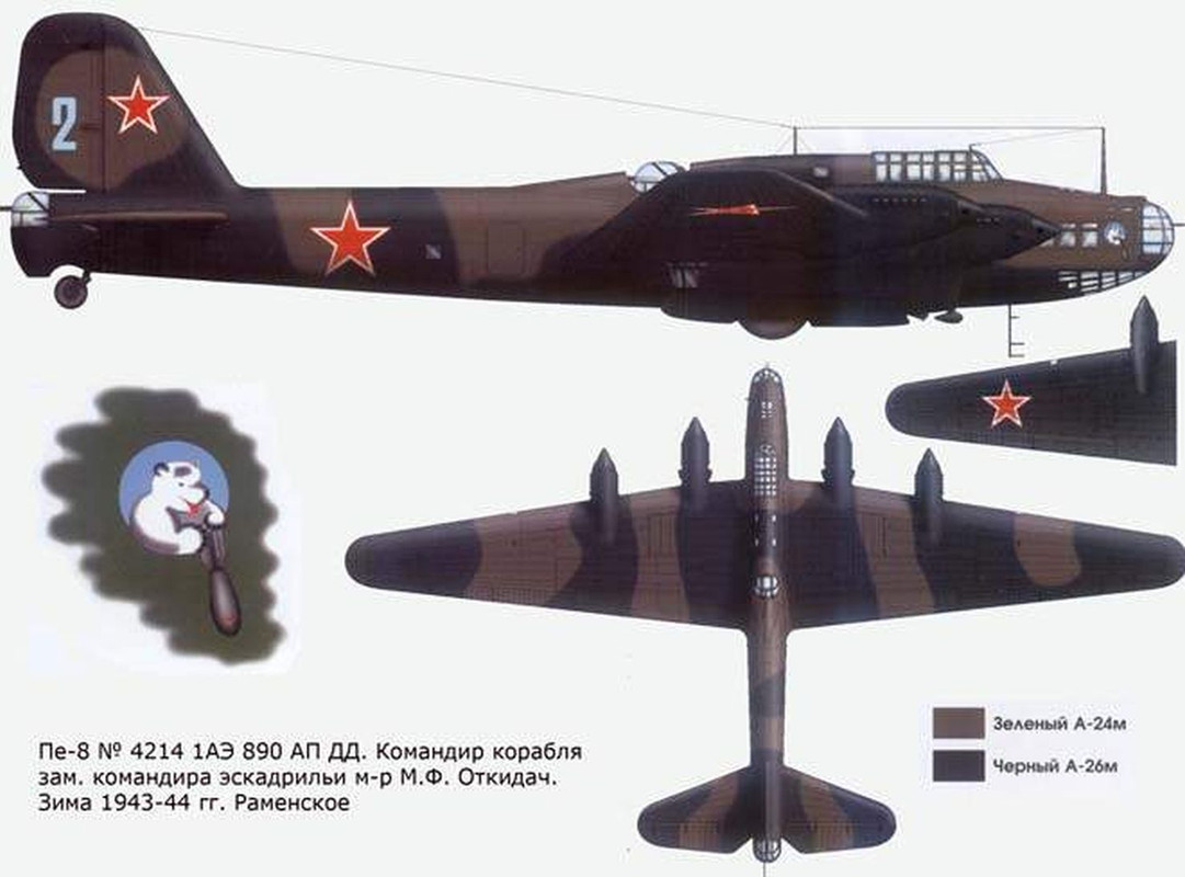

В качестве прототипа выбрал 4-й серийный самолет серийный номер 4214 по состоянию на лето-осень 1943 года. Помимо значительных отличий от самолетов последующих серий борт интересен живописью в виде белого мишки, бросающего бомбу. В указанный период на нем летал известный штурман-полярник В.Аккуратов. Подробно судьба данного самолета изложена в статье В.Вахламова в одном из номеров М-Хобби за 2000г.

О! Хороший птах. Этот? На нём и с ним Пусеп Эндель Карлович пилотом был, оба 1909г, а ушли с разницей три года, Эндель 1996, а Валентин 1993. хороший вариант.
А кто декальку делает, или заказывали?
Эндель с Аккуратовым мало летал, как я понял. Лето-осень 43го командиром корабля Откидач был.

Покойный Василий Вахламов считал, что этот лайнер чуть иначе выглядел.

У меня есть эта статья. И я знаю, как выглядел этот борт по мнению Василия Вахламова.
И про то, что:
- у него не было двери с левого борта;
- были силовые накладки на фюзеле за крылом;
- до октября 43-го возможно носовая башня была Спарка-СБ;
- до октября 43-го возможно были откидные капоты АЦН;
- до этого же времени возможно еще была люковая установка МВ-2.
И много иных отличий от последующих серийных кораблей)))) Возможно!
Все это попытаемся воспроизвести.
