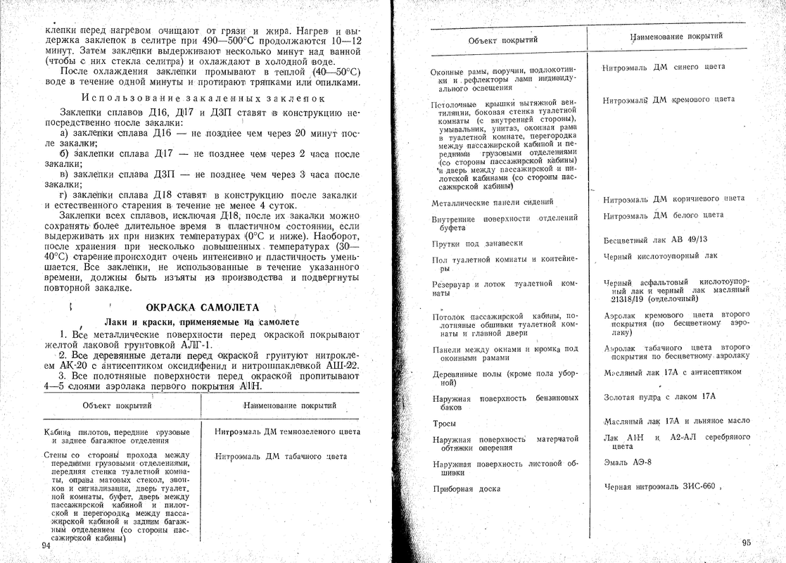

А по поводу А-14..., вот данные из справочника по Ли-2 1944 года
Позолоченные топливные баки впечатлили. Гламурно. Smile
