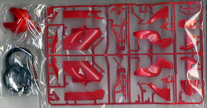

0. Фотографии самого набора. Т.е. та пластмасса, из которой все строится.

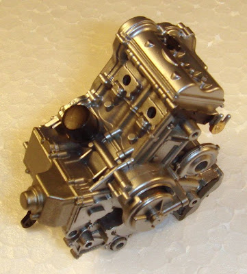

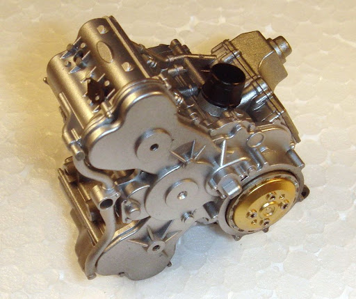

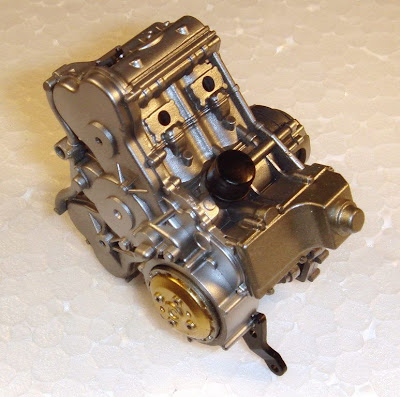

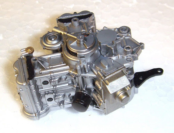

1. Собрал и покрасил мотор. Нужно покрыть лаком и пройтись смывкой.

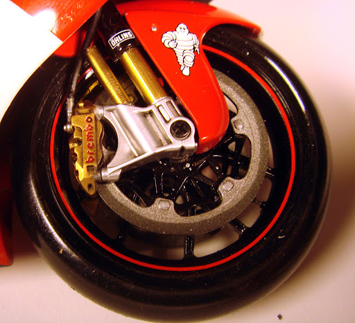

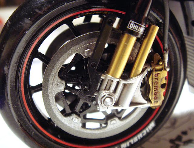

Сделаны и покрашены=передние и задний диски тормозов.
Тут будет цилиндр аммортизации
Воздуховод к радиатору

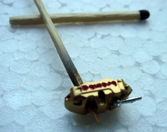

Тормозная колодка. Окрашена, эмблемка производителя в процессе выделения.
А вот она уже выделена.

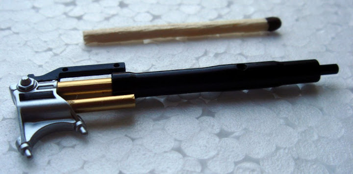

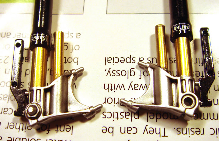

Передняя вилка.

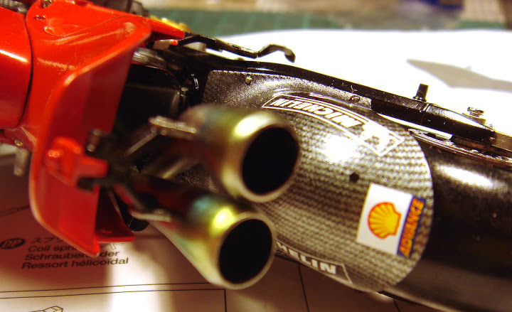

3. Проба иммитровать карбон. Вообще то по инструкции рекомендуется покрасить эти детали просто полуматовым черным цветом.
Вообще то для этого есть специальные деколи, но если их нет под рукой или нет денег на их приобретение - пользуемся советом самого производителя.
Как делать - читаем и смотрим тут.
Сетки под рукой нет - будем обыкновенные чулки использовать.
Сильно натягивать не нужно. Вот как это выглядит при макросъемке.
Ну собственно и результат со всех ракурсов.
Ну и еще пара деталей, которые на реальном мотоцикле тоже карбоновые.
Для тех, кто по английски не читает - я делал так. Красил X-18, сверху чулок-ВАЖНО - должен плотно прилегать к окрашиваемой поверхности. XF-56 разводится 1(краска):3 (растворитель) и на давлении 1 Атм, факел строго перпендикулярно поверхности - окрашиваем. Чулок снимать аккуратно, желательно сразу.

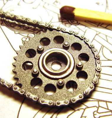

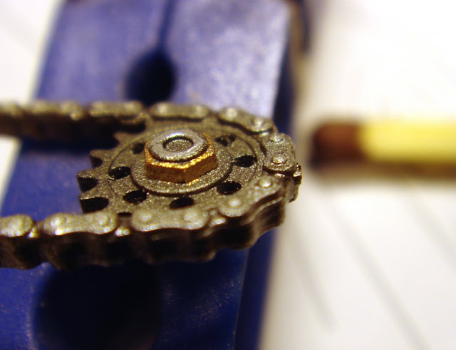

Цепь и звездочки.

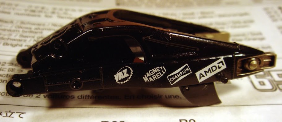

Подвеска заднего колеса, вот место, где крепится заднее колесо нужно красить другим цветом.
Ну и после окраски

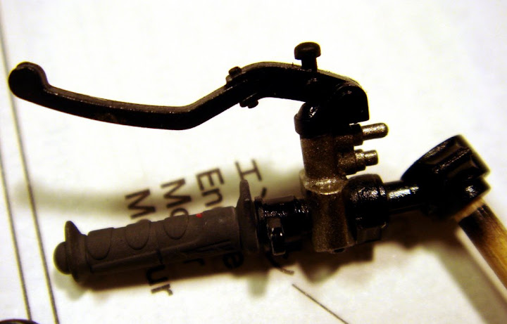

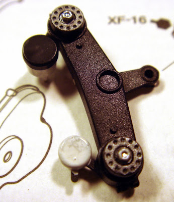

Части руля

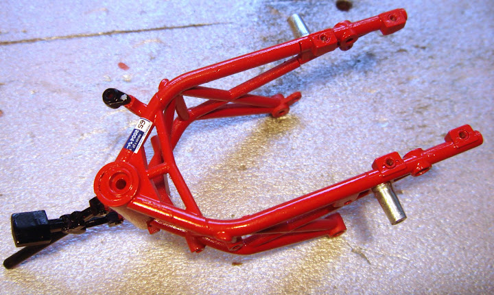

Рама. Окрашена в желтый цвет для того, что бы красный, который накладывается сверху - выглядел более ярким.

Передня вилка

Руль

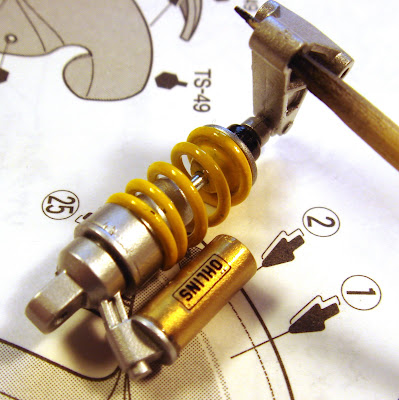

Амортизатор

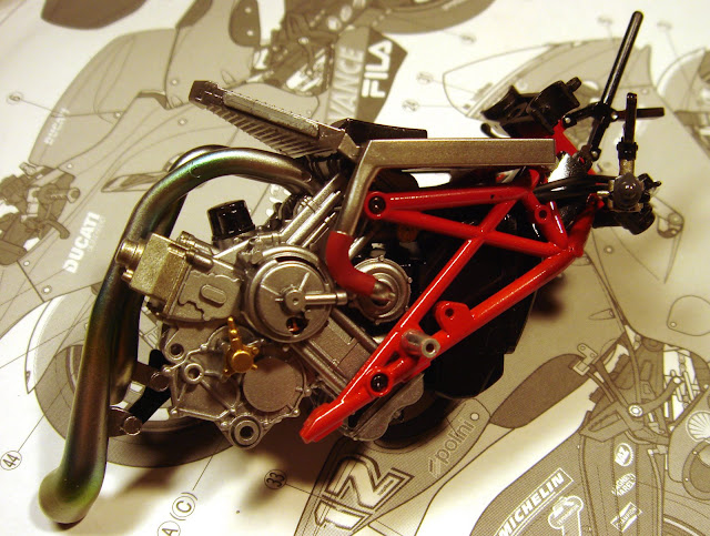

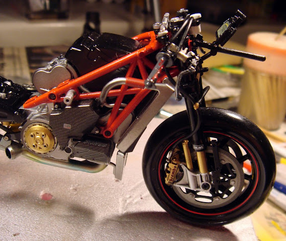

Рама

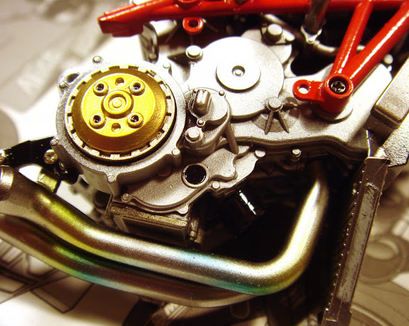

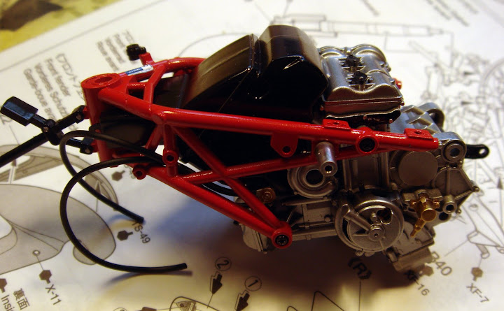

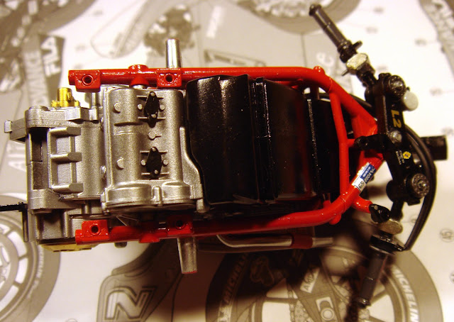

В раму поставили двигатель
Приклеили радиатор и пару трубопроводов охлаждения.
Руль поставили на место
Где то так с другой стороны

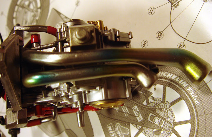

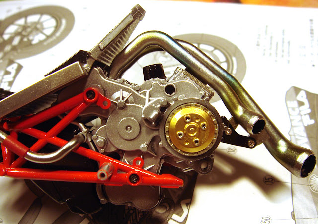

Подклеил и прикрутил парочку выхлопных труб
Вот место для оставшихся трубопроводов охлаждения
Вот такими болтиками труба прикручена к двигателю

Перевел декали на заднюю.

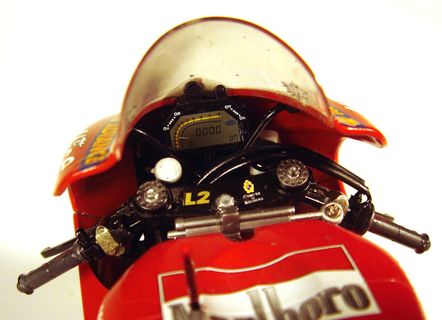

Установил спидометр на место.Вид сверху.

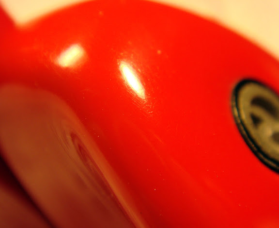

7. Окрашены основные части в красный цвет и покрыты Future. (На просушку каждого слоя краски и лака по 48 часов - и не говорите что я ничего не делаю) Жду приезда декалей.
Блестит ? Значит так и нужно - под декали только глянцевый лак.

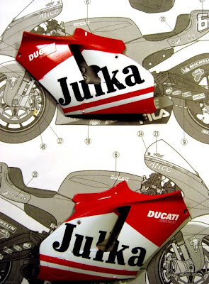

Декали сделаны самостоятельно. Белый цвет не печатал -белый цвет, маска, а потом покраска красным.
Надпись напечатана на декальной бумаге прозрачной и на старом лазерном принтере.
Обратить внимание - пользуйте принтер, который позволяет печатать на толстой бумаге - потому что не пропекает печка тонер и он почти сразу и потом осыпаться может. Обсыпавшееся я убрал черным маркером перманентным.
Вот что получилось из этой затеи. (оверспрей уберу - если интересна технология - напишу)

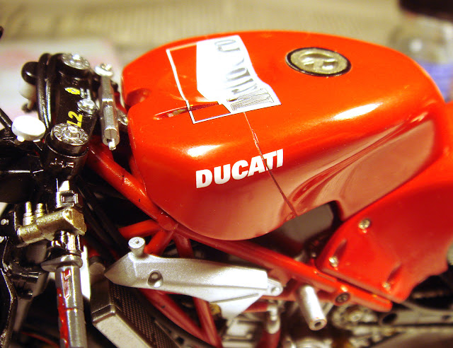

10. Лак- футура. Шлифовка. Сборка.
Бак.
Ну и всяческая сборка по частям и в целом.
Бак с обтекателем основным
Воодрузим это все на раму.
Еще одну пару выхлопных труб точно не забыть.

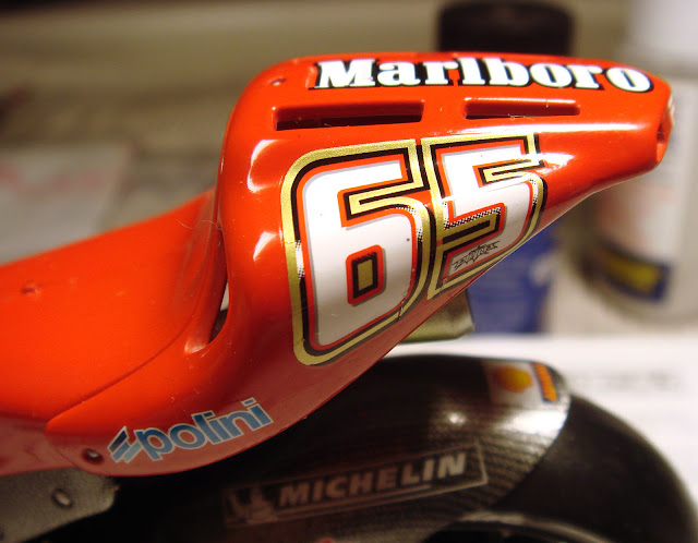

Задний обтекатель.
В деталях для себя, что бы не забыть как это было.

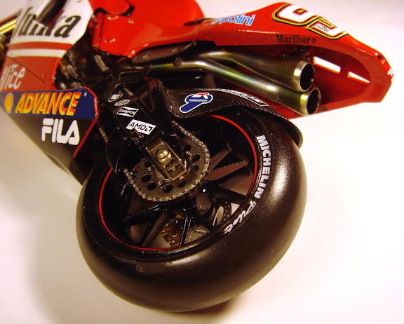

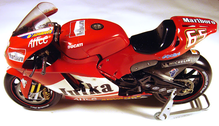

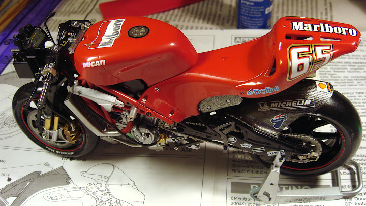

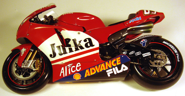

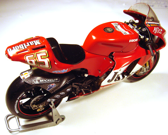

Финальная сборка.

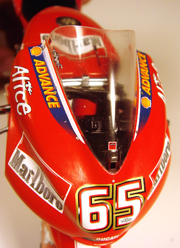

Передний обтекатель.

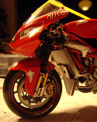

Ну и фотографии уже собранного

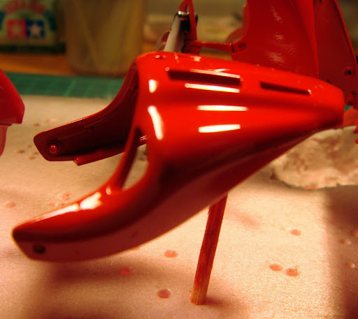

Вопрос- обтекатели полировались на каком-либо этапе покраски?
MV писал(а):
Красиво и понятно Smile.
Красил так.
Грунтовка - акриловая MOTIP стравленная из баллона. 1200 наждачкой с водой убрал всякие пылинки и недочеты.
Желтый цвет - акрил Тамия.
Красный - эмаль Ревел
После высыхания полировочной пастой Финиш от Тамии навел глянец.
Лак - Футура. Не полировал. Где то были всякие недочеты - просто добавил очень тонкий слой второй слой.

Очередное обновлние.
Все в картинках.
Все достроено.
Картинки добавлены в начальное сообщение.
