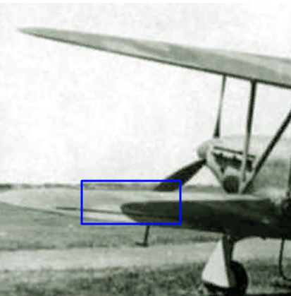

Ну и ронделы на верхних плоскостях - были или нет? По идее - по задумке авторов - второе крыло отстреливалось по взлету и изумленному врагу являлся обычный Харри. Но- здесь я рондела не вижу
А здесь - вроде чего-то заметно- или я себе нафантазировал
Буду благодарен за мнение харрикейноведов))
Первое фото бликует,потому и не видно!
А на втором однозначно есть! Стандартные для верха....

На верхнем видно, а на нижнем? Чего то там просматривается вроде?
Спасибо, подтвердили сомнения.
