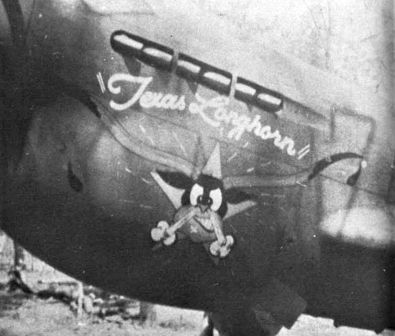

фото оригинала есть?
Фото оригинала есть только половинчатое
Полного фото нет, насколько мне известно

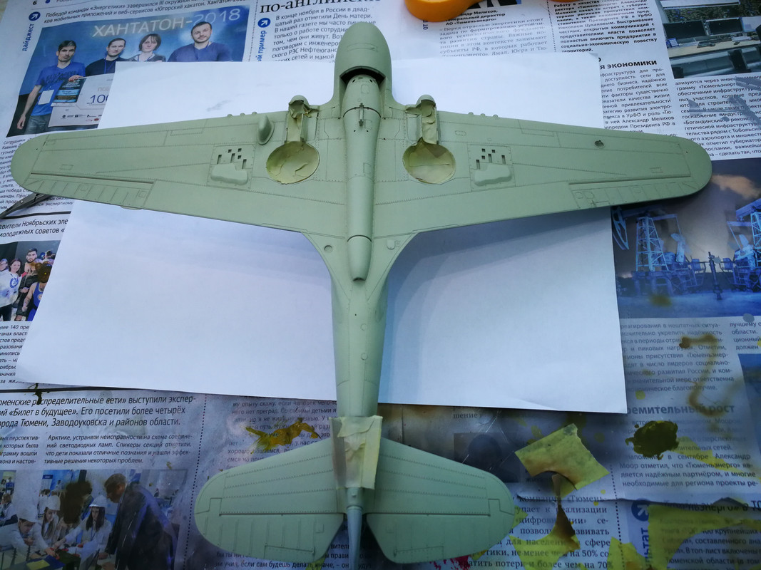

Загрунтовал, покрасил часть колесных ниш, створки задней ниши. Брезентовые чехлы в нишах будут выкрашены в другой цвет (намешал на глазок, ориентировался на цвет коричневого брезента, как на рюкзаках был советских)
Окрасил низ, в цвет Sky, краска C368 из набора Gunze Sangyo CS-683.

Есть подозрение, что Оливдраб/Дарк грин/Натурал грей. Что-то слишком тёмный низ на фотках, для Скай
Цитата:
не купил это старушка,
- это достаточно новая модель, и трумп ей и в подметки не годится, судя по фото трумповских отливок. Судя по всему у Трумпа еще и кокпит просто на выброс, по аналогии с ранними Р-40В
Окрашивали эти машины не Оливдраб/Дарк грин/Натурал грей, а аналогами британских красок, выпускавшимися в Штатах. Там в Файн Скейле была статья про эти краски, список аналогов - я ее когда-то выкладывал в ветке по окраске Р-40.
Обсуждалось на LargeScaleModels: "Texas Longhorn" was a P40E-1 which was an export aircraft built to British MAP specs, so would have been in RAF TLS (Temperate Land Scheme). The DuPont Colours would have been Dark Earth (71-009) /Dark Green (71-013) /Sky (Duck Egg Blue) being DuPont 71-021 Sky Type S- Grey. Перевод- красились по RAF схеме: DE/DG/Sky, никак не NG. (источник: https://forum.largescaleplanes.com/index.php?/topic/62525-p-40e-texas-longhorn/& )
