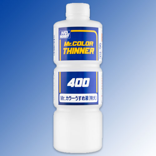

Korny
White Putty разводится вот этим
то что покрывается корочкой это нормально, наносить нужно одним движением, а не размазывать, тогда всё нормально будет, излишки потом просто сошкурить с водой[/img]

Или бутилацетатом(что одно и тоже) он же жидкость для разбавления лака для ногтей

Korny
White Putty - одна из любимых шпаклёвок. Но она и правда быстро коркой покрывается.
Я делаю так. Отверстие в тюбике сделал примерно 2мм в диаметре. Выдавливаю совсем чуток и туда же в "горлышко" тюбика капаю пипеткой чуток растворителя. 646-й, 648-й или Mr Thinner или Mr Leveling thinner. Перемешиваю зубочисткой и ею же наношу на нужное место.
Кстати есть ещё Mr White Putty R. Они более жидкая. И с ней я почти не использую растворитель.
И да. Как выше написал коллега, через несколько минут после подсыхания, её можно примять. Можно ногтём или шпателем или лезвием ножа... Главно смочить инструмент водичкой или союной - что к шпаклёвке не прилип. А нужно это, чтобы потом меньше шкурить.
