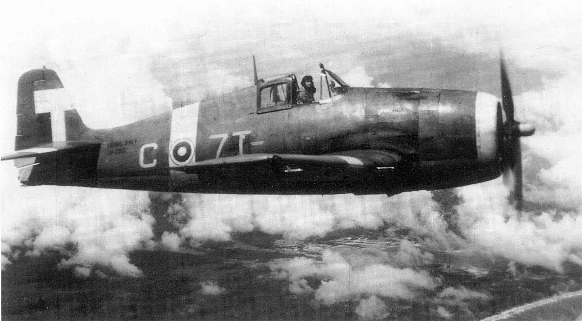

Хочу уточнить у коллег, какого цвета крюк посадочного гака? На фотках (ч/б) он практически одного оттенка с цветом низа самолета. Вот не знаю, как его покрасить. Или в Sky, или в Black.

https://www.asisbiz.com/il2/Hellcat/RN808-C7/images/Grumman-Hellcat-MkII-RN-FAA-808NA S-C7T-JV292-HMS-Khedive-1945-01.jpg

Так на этой фотке он в цвет низа. А на фотках, что привел по британцам коллега Desdi четко видно, что он темный (на одной явно черный). В общем, склоняюсь больше к черному цвету
Ага, особенно тут Wink

с этой фотой в чем фишка? в том что:
а. мог быть блик (см. на освещенность фюзеля). Ну т.е. блик точно есть... судя по солнцу и ориентации этой железяки поперек потока квантов...
б. элемент тонкий, что оптически, с учетом "линий на дюйм" разрешающей способности тогдашней оптики может привести к таким эффектам...
но таки да, тут он черным не выглядит. Но из-за условий съемки, или из-за того что и правда не черный - тут вопрос.
Но я склоняюсь к тому, что на части машин он мог быть черный. На части - Sky. Вполне возможно на одной и той же, в разное время мог быть разным. Я не удивлюсь, если его подкрашивали корабельными красками Wink, прецеденты в Home Fleet были ))). Ну это так, версия, чтобы совсем всё разнообразить.
В общем что я буду делать у себя, если когда-то буду делать такое и не появится новой информации: в Sky , ободрать, и еще попачкать под ржавчину / масло... Он явно был не дюралевый. В общем свести к неопределенному цвету грязной железяки.
