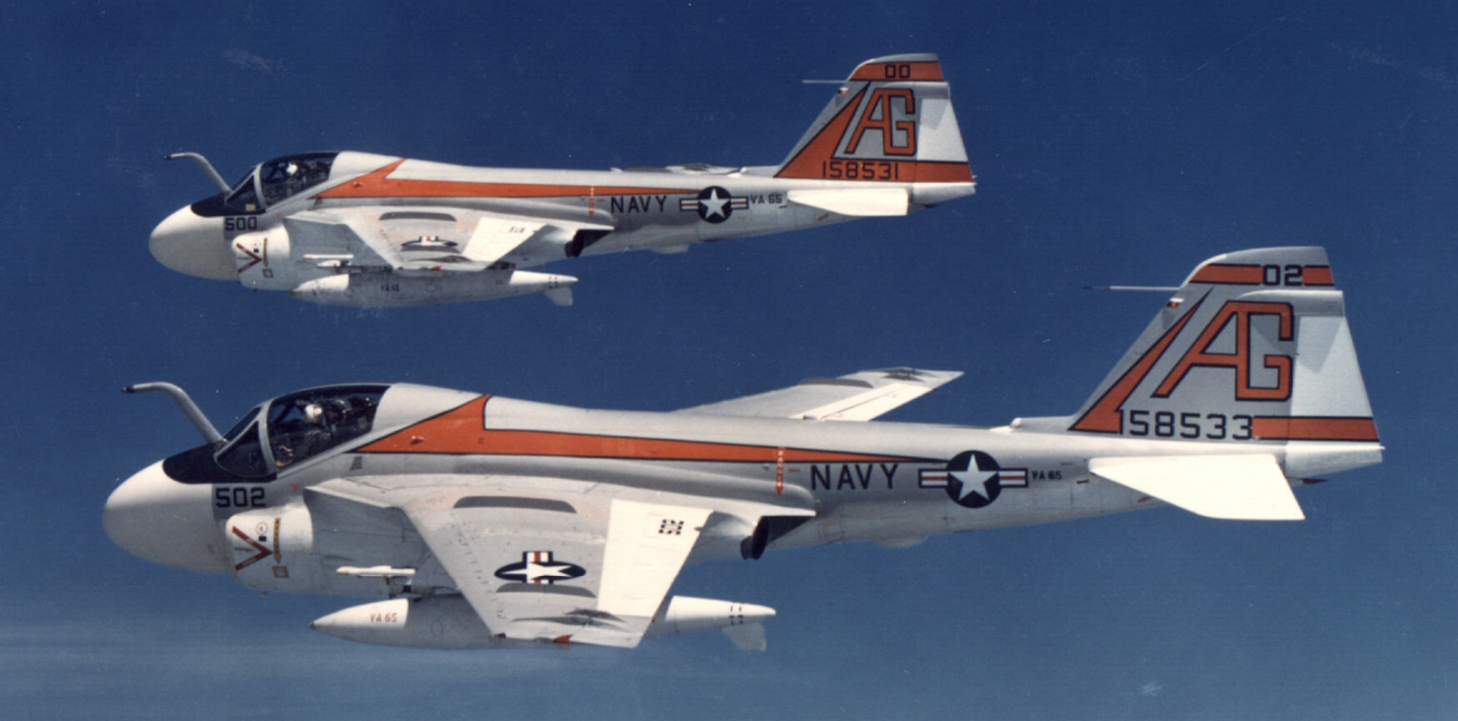

Вячеслав, если есть возможность добавить маленькие штришки:
строевые бледно-зелёные огни на законцовках крыльев
обозначить квадратные блоки тепловых ловушек
темно-желтые "глазки" на GBU'шках.
(отметил на фотографиях)

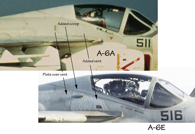

Дабы закрыть старую тему. Сборка, окраска - без нареканий. Тут Вячеслав планку не уронил, как всегда. А вот с матчастью плоховато. Матчасть, видимо, при сборке не рассматривалась. Пройдемся.
В первых строках письма нужно сказать, что подвеска необычна и, в своем роде, уникальна: несколько контейнеров (ориентировочно, три штуки) от ВВС были переданы флоту. После некоторых пробных пусков, они ушли на борту Рейнждера к берегам Вьетнама. Фотографии с этим контейнером есть только с А-6 из состава VA-145.
Окраска и маркировка
- стиль написания порядкового номера в авиакрыле, корабля приписки и части не соответствует временному периоду - стиль на модели больше соответствует более позднему периоду, а не походу, где применялась такая подвеска.
Планер
-воздухозаборник охлаждения БРЭО по правому борту соответствует А-6Е
- отсутствуют блоки выброса ловушек. Такого типа появились с 434го выпущенного экземпляра.
- строевые огни не соответствуют модификации.
- щиток ниши передней стойки соответствует модификации А-6Е
- и по мелочи разных обтекателей, которые появились гораздо позже.
