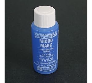

Не знаю насколько лучше он будет в сравнении с
но у меня совершенно не получается готовить этот котэ самый микромаск.
Ибо как бы его не называли, подкрашенное ПВА(?) оно и есть ПВА со всеми
его недостатками насчет некислой агдезии в сравнении с резиной.
У меня так выходит, Embarassed что если этот микромаск в какую-нить щель
попадет то выколупывать его потом то еще дело.
