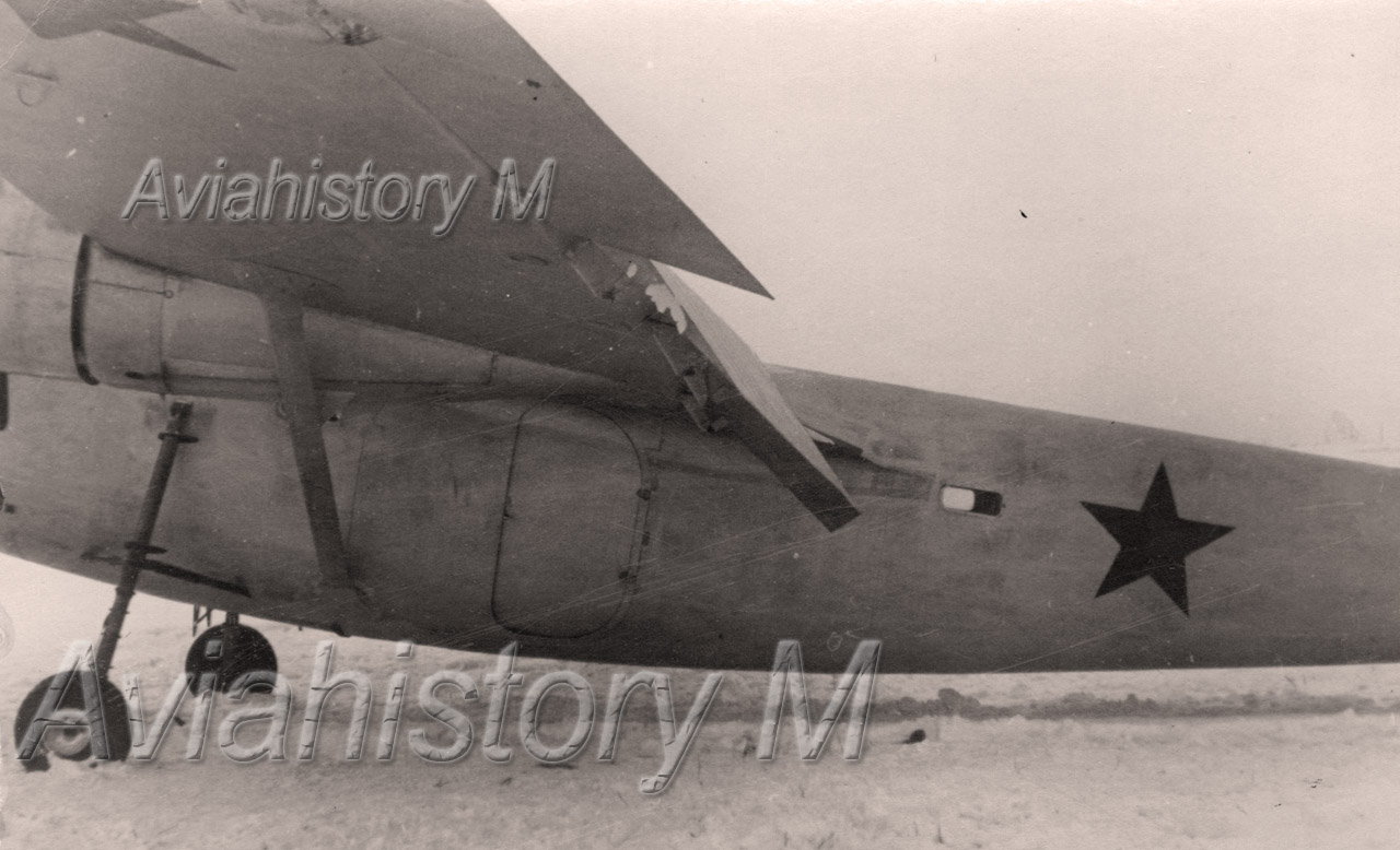

Меня другой вопрос занимает - форма примыкания стабилизатора к фюзеляжу - эдакая "чайка". Вряд ли такой сложный узел был уместен, скорее всего обычный прямой лонжерон с небольшой V-образностью. А на фото видно плохо. У кого какие мысли?
