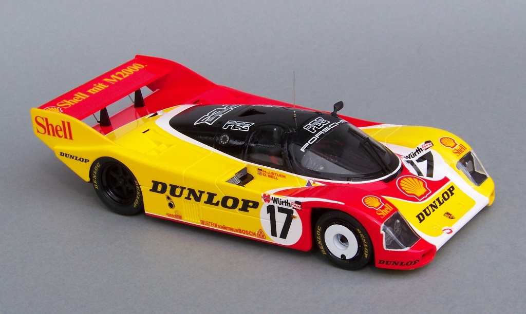

Добрый день.
Собираюсь строить данный кит. В сто процентную копийность вдаваться не буду, прикуплю только травленку от тамии. Так как моделист я не опытный и времени на любимое хобби мало, собирать буду долго.
Критика и советы приветствуются:)
Сразу же спрошу что делать со стеклами фар? Вот тут лучше видно http://www.marcosaupe.de/images/mod_962SH_01.JPG
Отрывать не вариант, коллега с соседнего форума, куда с большим опытом чем у меня сломал обе.
Есть идея из внутри их чуть сточить, потом полирнуть, ну это не уберет совсем эту белую полоску, а шанс испортить есть.
И еще вопрос, так как много декалий цветом с кузов, понимаю так, что лучше всего в цвет попадет тамиевские же указные в инструкции цвета?(TS-16,TS-49) И может кто знает, есть ли у ганзы стопроцентное совпадение данным краскам?
Вышлифовал кузов, днище, обточил ризину, вырезал отверстия в стоике кабины, срезал буксировочное кольцо, вырезал новое из жести. Прорезал обшивку.
Так пока не знаю что делать с решёткой, куплю травленку посмотрю может там есть.
Нашел фото именно такого же болида как дает тамия, выхлопные так же, расшивка так же.
И вот может же быть что у 17 номера были вот такие фары?
Нет. Были вот такие
Я бы внутри фар аккуратно вырезал бы острым ножом лишний пластик, потом шлифанул-полирнул и покрасил изнутри в чёрный цвет до прозрачной части. Ну, и снаружи сделать маски так, чтобы при окраске лишнее не просматривалось.
С уважением - Олег.
С внутрений стороны кузова выбрать белый пластик, не трогая прозрачный?
Вот типо для наглядновсти.
Первый как есть сейчас(в разрезе, с лева прозрачный, с права белый), второй это выбрать только белый пластик прозрачный не трогать, ну все равно останеться, белая полска, третий это выбрать и белый и прозрачный пластик, и тоже белая полоска останеться.
lonf
Скорее всего - вариант 2. На фото изнутри этого пластикового колпака просматривается что-то, так что главное - чтобы эта белая полоска не была видна снаружи. Для этого снаружи стык прозрачного и непрозрачного пластика хорошо прошпаклевать, вышкурить, заполировать и маску при покраске на прозрачную часть наклеить так, чтобы этот стык был "под краской".
omega
Да так будет видно только совсем маленькую полоску, и под определенным углом. Еще думаю с внутренней стороны если прорезать по второму способу, покрасить торец стекляшки, а потом эпоксидкой чуть подмазать, слипить колбаску, и вдавить в шов, что бы усилить это место. Типо вот так, зеленая блямба
Да, вполне такое усиление подойдёт.
Олег спасибо, буду пробовать.
З.Ы. Заказал травленку и два баллона ТС, сегодня заберу, распишу точно что есть в травленки.
