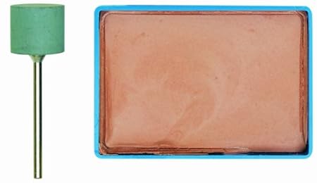

Редко. Раз в 2-3 года. Когда визуально перестанет блестеть. Полирую резиновой полировальной насадкой для металла Proxxon и соответсвующей пастой
