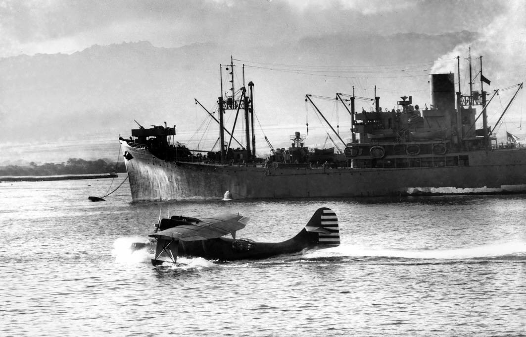

cordon писал(а):
схему с января по май 42 с красно-белым хвостом
Февраль 1942
Спасибо Огромнейшее!!! то что надо!
cordon писал(а):
то что надо!
Однако стоит обратить внимание, что фюзеляжный ОЗ маленький и размещён на носу...
Хотя в 1942 были и большие ближе к хвосту.
С уважением - Олег.
