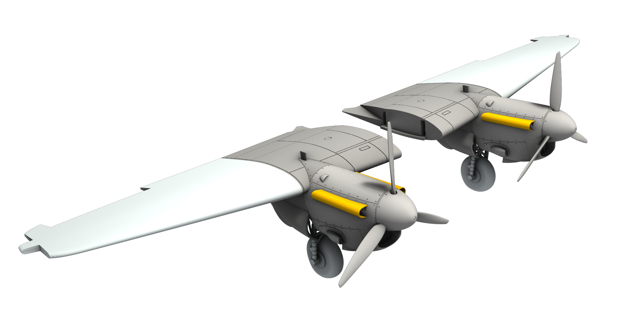

Конверсионные наборы для сборки Beaufighter Mk.IIF под модели Фикс 1/72 и Ревелл 1/48
https://www.specialhobby.net/2021/04/beaufighter-mkiif-pripravovane.html
