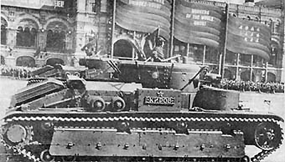

на Кирова нужно 2 таблички с 2-х сторон
keg
Думаю таблички на две стороны нужны для всех вариантов. А для "Андрея Жданова" еще и на лоб корпуса третья.

и еще один момент вызывает сомнение:
я не видел эту модель живьем, но на фото кожух над решетками выглядит кротким
keg
Да, я в курсе, по переднему краю нормально а в сторону кормы 4.5 мм недобор,
у меня руки на нее чешутся, но реальный вариант только из обрезков травла - мелкая деталь и еще и с решеткой,
возможно попробую спаять на замену (может что путное и выйдет)

Кстати насчет кожуха воздухозаборника - вариант с коротким кожухом тоже всречался, похоже на танках позних выпусков
Но мне нужен длинный - поскольку вариант с травлением пока не отпал, попробую кожухи на плату тиснуть.

Встречался, но на показанных прототипах он однозначно длинный - до самого глушителя.
Травленная гуська выглядит ... плосковатой
