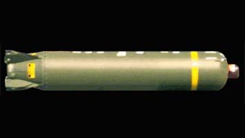

Орел смотрится хорошо, мне кажется что с подвеской вооружения небольшой перебор.
По подвеске как раз я лопатил фотки и сайты ( http://www.f-15e.info/joomla/ ) для близких дистанций ( с одним баком ) это и есть полная загрузка.
Другое дело что все боевые действия проходят далеко от баз поэтому во всех БОЕВЫХ операциях F-15E с двумя бакми , только на учебных полетах на базах виден один бак.
И такая нагрузка была характерна в 90х, теперь больше вешают умные J-DAM.
для тренировочной группы, явно подвеска не соответствует, ну и полоски синии должны быть на вооружении
Ну-ну http://www.airwar.ru/image/idop/weapon/mk81/mk81-1.jpg , http://www.airwar.ru/image/idop/weapon/mk81/mk81-7.jpg
http://www.airwar.ru/image/i/weapon/cbu89-3.gif , http://www.airwar.ru/image/i/weapon/cbu87.jpg
Не совсем понятно, что призваны доказать бомбы на MERах, бомбы на Харриере и на первом демонстрационном Страйке, который летал с такой подвеской ровно один раз в 1988 году (с муляжами конечно).
и зачем их покрасили синим????
учебные...
