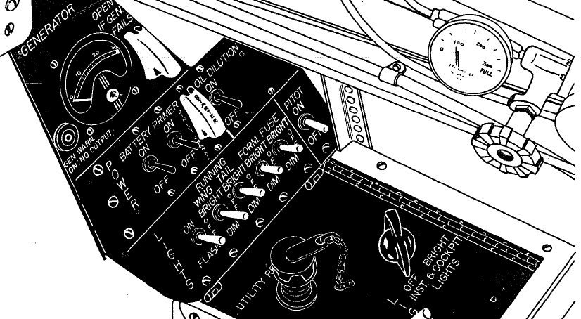

Заинтересовал вопрос по строевым огням. На некоторых фотографиях они присутствуют. Нарыл, что на F8F-2 их не было, а вот по F8F-1 ничего толкового найти не могу
Извините, не правильно выразился, есть что то похожее
http://www.airwar.ru/image/idop/fww2/f8f/f8f-2.gif
номер 41
переключатели на панели
http://3.bp.blogspot.com/-Jl1AWaAouQc/URRHdQXUWpI/AAAAAAAAEg4/08p06av_itY/s1600/Scree n+shot+2013-02-07+at+5.28.15+PM.png
и тут
http://forum.keypublishing.com/showthread.php?78007-RTAF-F8F-Bearcat-in-RTAF-Children -s-Day-Air-Show-Thailand
https://www.flickr.com/photos/chorwedel/14619118594
http://www.air-and-space.com/19780902%20Chino/1%2008%20F8F-2%20N198F%20right%20rear%2 0wings%20folded%20l.jpg
Да вот, не могу понять. Перерыл кучу фото, на чб не видно, на отреставрированных попадается что то похожее, но бывают синие и бывают красные.
Да, и снизу попадаются
Может речь идет о БАНО?!
На правой стороне они синие/зеленые, на левой всегда красный....
Я про это
Насколько я понял, Глеб - строевые на плоскостях, как у этого тайца возле ОЗ
Похоже - только сверху
Хотя на этом снизу голубые
