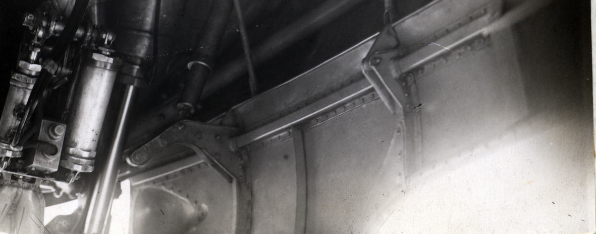

Нигде не нашел ни фото, ни чертежей, ни рисунков с изображением щитков шасси изнутри. У Хутонга как-то неубедительно они выглядят. Придется сочинять?
Блин, да где же Вы такие фото берете))) !! А можно все разом заполучить или так же в сети нарыли? Там еще и замки шасси.. Спасибо!!
Может, уже все видели... а может, и нет:
