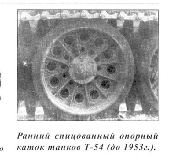

Нужна ваша помощь в вопросе о ранних катках Т-54
Собственно вот они
Были такие, но вот в умных книжках нашел только маленькую картинку
Больше не чего не нашел.
Есть ли еще фото таких катков, где они стояли?
Почему на всех фото ранних машин начиная с 46го года таких не видно, если они ранние?
Спасибо.
Спасибо.
Те катки, что вы показали - это ещё не ранние. Ранние надо искать на самых первых Т-54...Smile
Собственно из-за чего вопрос?..
