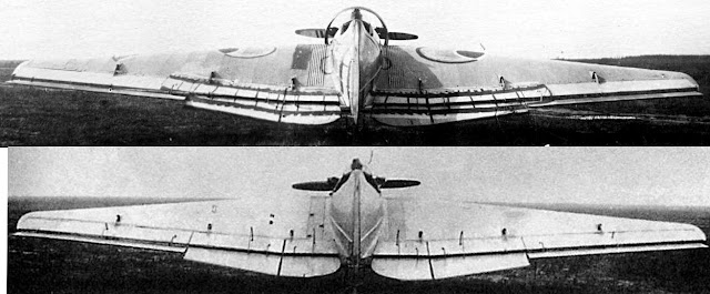

Есть вот такой конкретный вопрос. В интернете находится такая фотография (то есть я надеюсь, что это фотография Mr. Green):
При всем ее ужасном качестве она очень убедительно показывает, насколько неправильны виды в плане на чертежах, причем это совпадает с теми промерами, которые я сделал на других фото. Вопрос - действительно ли это подлинная фотография? Откуда она? Нет ее в более приличном качестве?
Летом 1937 го БОК-5 Принимал участие в параде в Тушино. Подозреваю что оттуда.
Да, очень может быть. Но меня интересует где эта фотография была опубликована. Возможно, ее можно найти в более приемлемом виде.

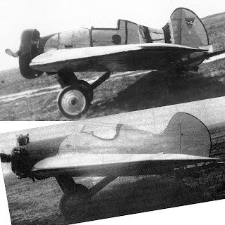

В первую очередь бросается в глаза измененный РН. Никакой разницы в размерах элеронов я не вижу. Что касается длины фюзеляжа, то похоже, что нос у "варианта 2" действительно несколько длиннее. Ну и, естественно, вырез кабины другой.
Странно то, что именно "вариант 1" имеет окраску под жар-птицу, или какую-то другую неведому зверюшку. В источниках сказано, что в параде 1938-го принимал участие 2-й экземпляр, а такая окраска, скорее всего, была бы уместна именно для парада. Так какой же из них все-таки ранний, а какой поздний?

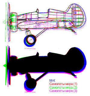

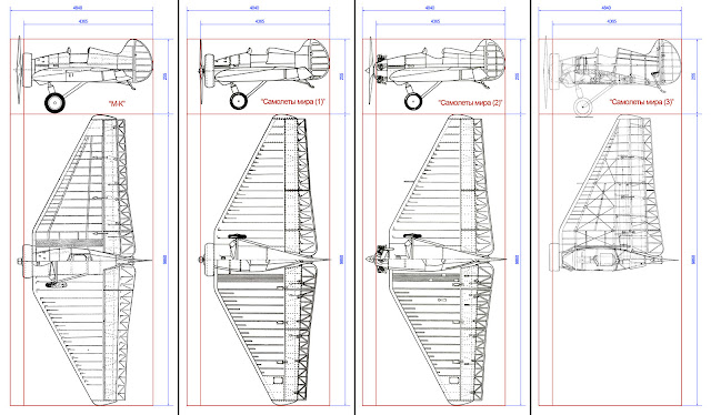

Попробуем присмотреться к чертежам. У нас имеются чертежи из "М-К", чертежи из "Самолетов мира" - аж 3 штуки, причем, первый из них полностью повторяет чертеж из "Советских самолетов", второй, очевидно, отображает второй экземпляр БОК-5 (в чертежах об этом ни гу-гу), а третий наиболее подробен и никак не соответствует двум другим в этой же публикации.Для начала все чертежи придется вогнать в размеры. В большинстве источников размеры указываются такие:
Размах - 9,86 м
Длина - 4,37 м
В "Самолетах мира" дана другая длина - 4,84 м - разница в довольно заметные 47 см. (возможно, эта длина относится ко второму варианту самолета). Поскольку размах во всех источниках один и тот же, отмасштабируем чертежи по нему. Вот что получится.
В длину как следует не ложится ничего, причем ни в одну, ни в другую. Ближе всего к габаритам чертеж из "СМ"/"Советских самолетов". Сравнение с фотографиями показывает неправильность формы гаргрота на всех чертежах - нигде не получился характерный элегантный изгиб. Очень сильно отличаются формы киля, РН и шасси. Кроме того, измененный РН "варианта 2" нигде не отражен.

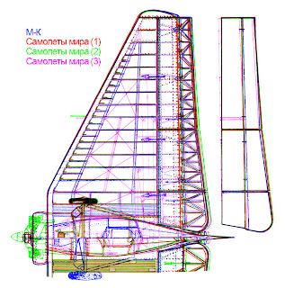

По форме крыла вроде бы в целом имеется консенсус. Беда в том, что в одном важном моменте все чертежи опровергаются фотографиями - хорда элеронов и рулей высоты раза в полтора шире чем на чертежах. Причем это видно не только на сомнительном фото в полете, но и на других снимках, например, этом, из которого можно грубо прикинуть ширину рулей.
Женя, иллюстрации слишком мелкие не могу разобрать толком размеры. Но ИМХО проекции "Самолетов Мира" более-менее попадают в размеры. Я бы с них и танцевал, внося соответствующие изменения. По ним получается первый экземпляр с кольцом Тауненда, второй с удлиненным носом. Что касается хорды рулей, мне кажется это из-за ракурса съемки и вида сверху на чертеж.
Муса, в Пикасе кликни на "Zoom in", и подвигай ползунок внизу, получится нормальный размер.
Более-менее попадают в длину 4,37, да. А вот с длиной 4,84 непонятно. Даже если она относится ко второму варианту, я не вижу, где там приросло пол метра. Вопрос, стоит ли принимать какую-то из этих длин за истину.

Кольцо Тауненда не является эксклюзивным признаком первого экземпляра. Второй на каком-то этапе тоже его имел (см.фото в предыдущем посте).
Э, нет Smile Ракурсами это не объяснишь. На том снимке, что я привел выше, вполне можно грубо просчитать ширину рулей в той части, где они находятся близко к фюзеляжу, относительно хорды РН, или длины фюзеляжа. Погрешность из-за искажений будет невелика. Есть и другие снимки, по которым можно просчитать хорду рулей относительно хорды "поворотной части крыла", которая, в свою очередь, привязана размерам фюзеляжа. Ну и, конечно, снимок в полете, где хорда рулей просчитывается относительно хорды крыла. Везде получается что-то в районе 11 мм в 72-м, против ~8 на чертежах. Да и просто посмотри, например, на это фото - видно же, что хордя РВ явно больше хорды поворотной части крыла (даже не учитывая часть РВ, скрытую под крылом). А посмотри на чертежи...

И раскрашенность не является уникальным свойством, есть его фото в серебристой окраске. Mr. Green Трудно их идентифицировать...
