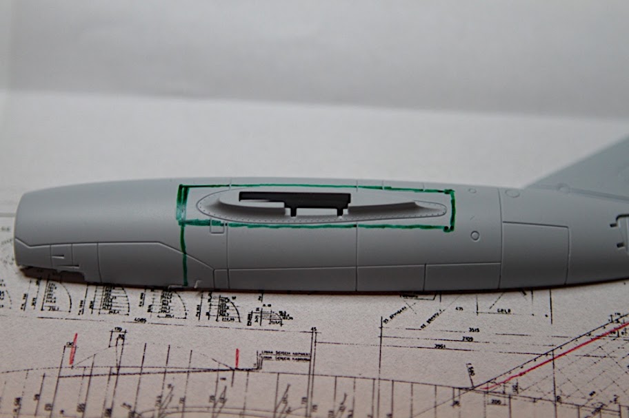

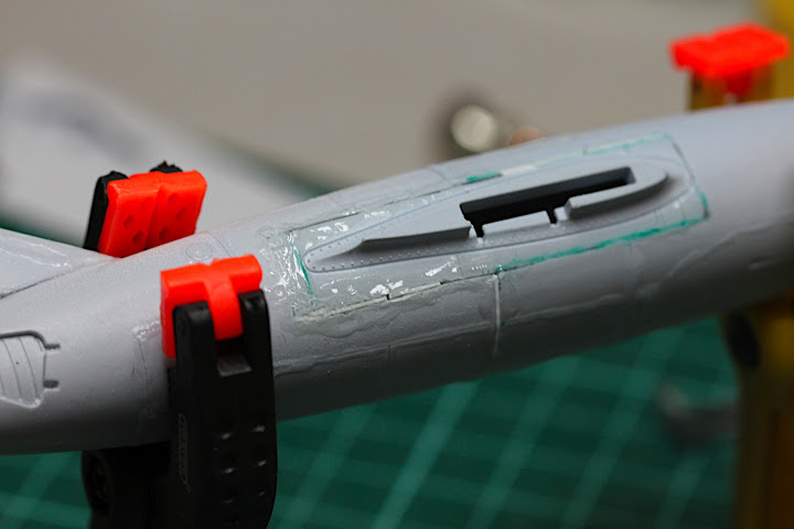

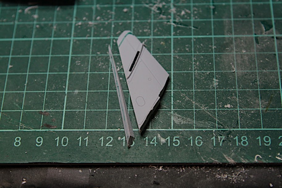

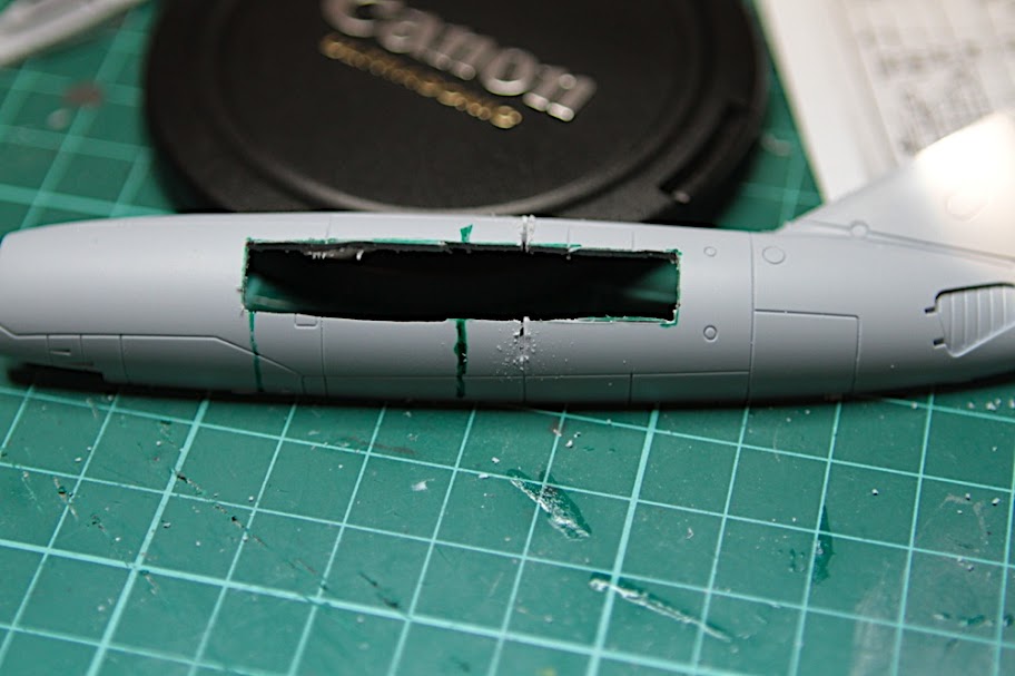

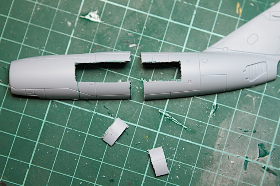

Вооружившись пилой приступил к работе.

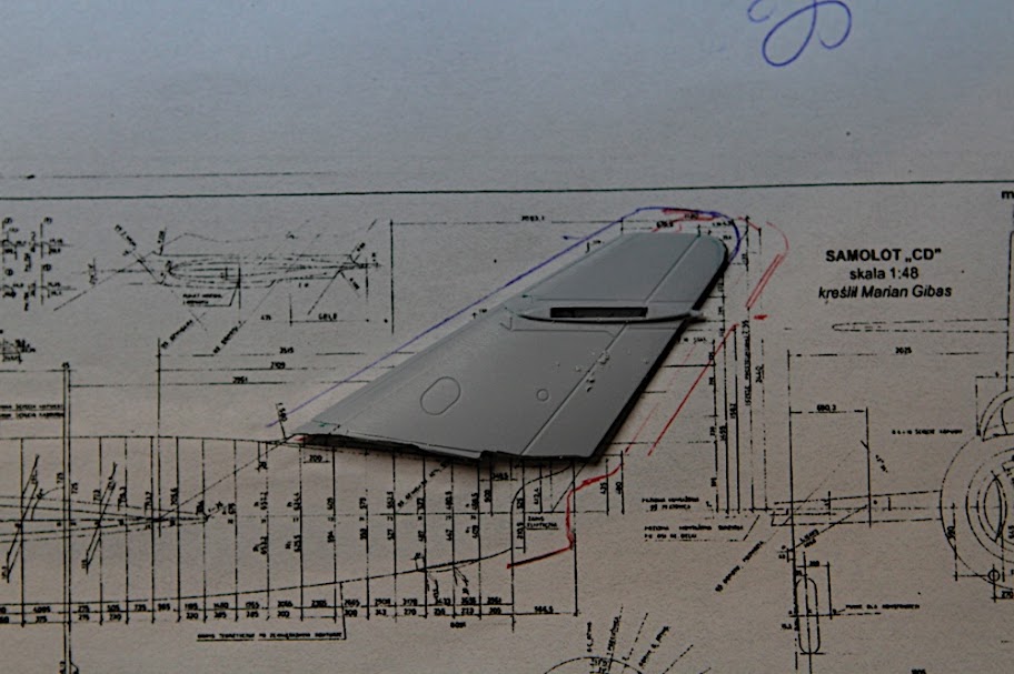

модель была приложена к чертежам и теории.

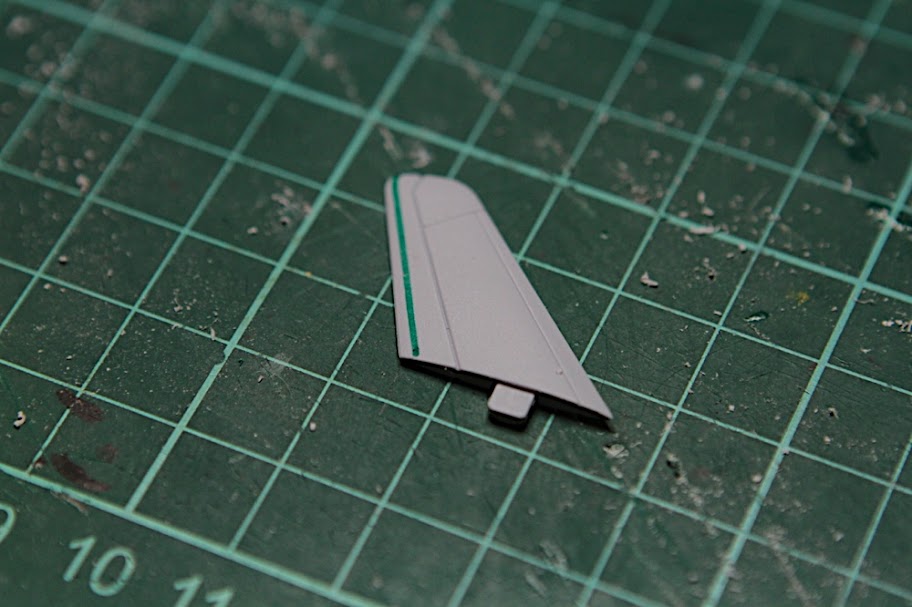

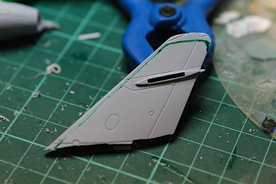

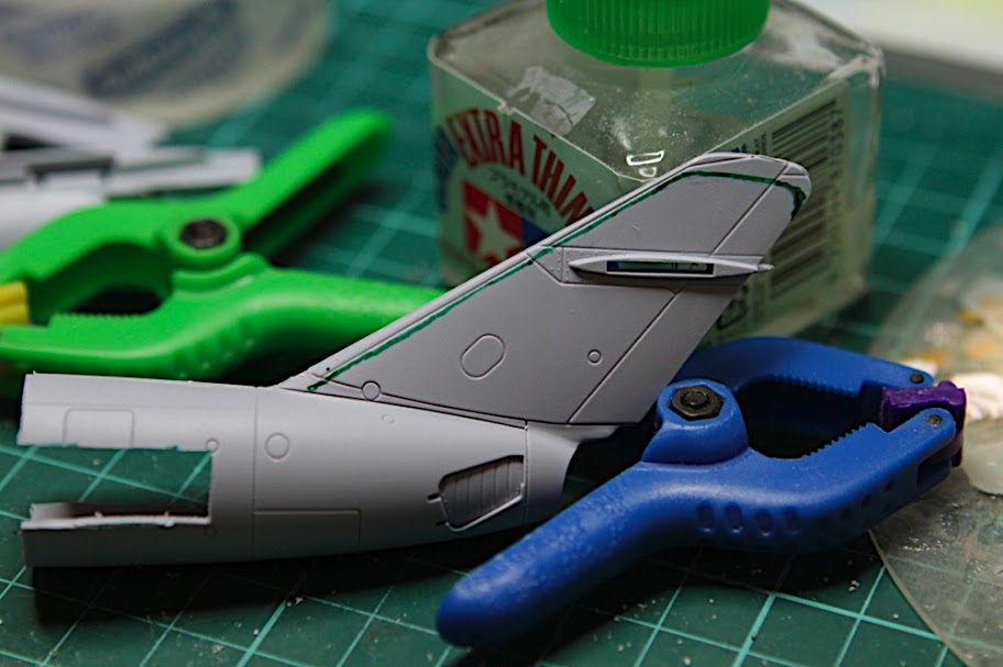

Задача была следующая - укоротить фюзеляж, передвинуть вперед крыло, исправить киль и стабилизаторы, подправить расшивку.
Результат на сегодня -
На данный момент куски фюзеляжа собраны, зашкурены швы в местах распилов. Собираю кабину.
Сегодня вечерком отфоткаю.

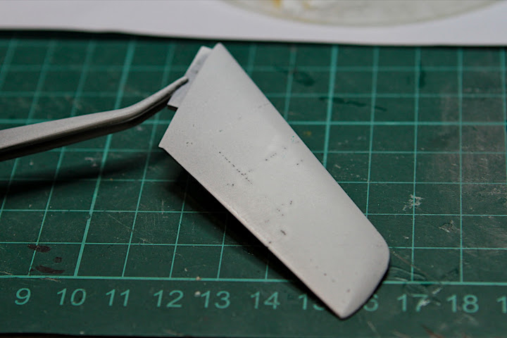

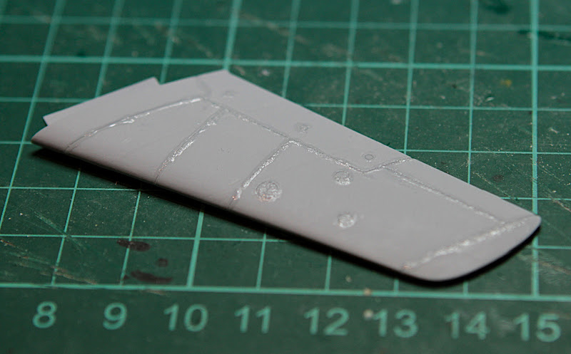

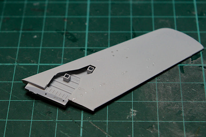

Советую гребни с крыла стесать и сделать новые, нормальной толщины.
уже стесаны, естественно =)
на фото то, как оно было в наборе
Жостко однако... Mr. Green
Муса, а шо делать!? =) назвался уже груздем..

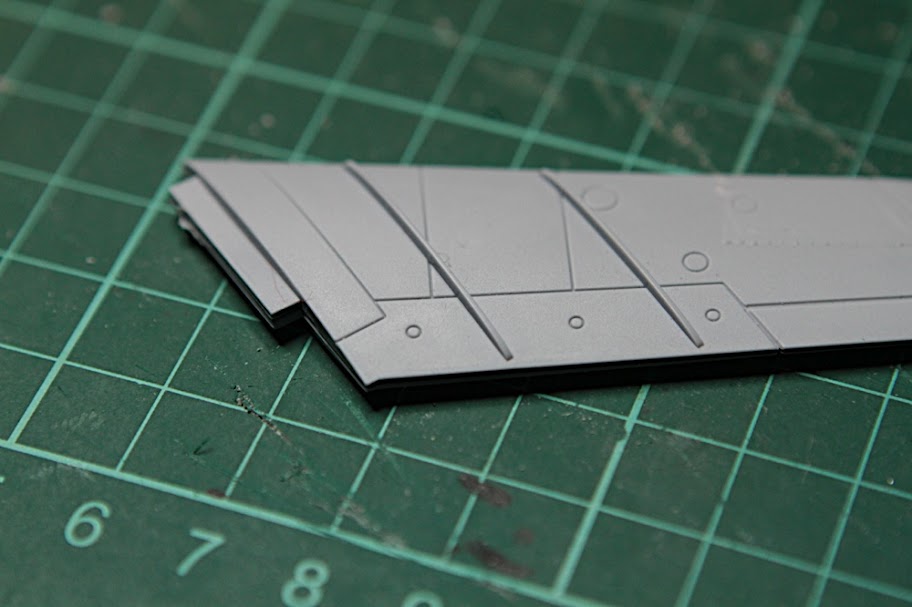

Итак что сделано.

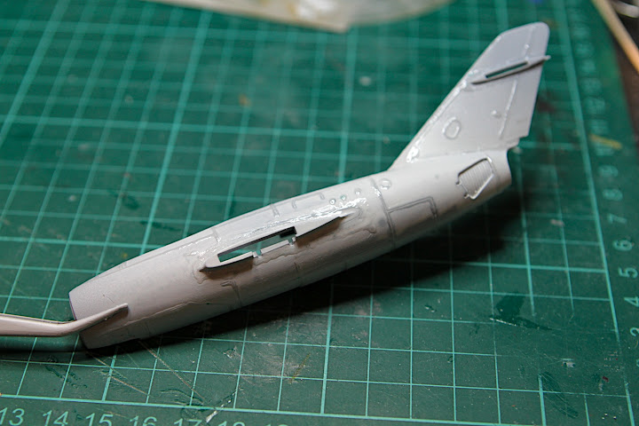

Вся расшивка зашпаклевана суперклеем
потом все это дело зашкурено и загрунтовано, недостатки ...
исправлялись тем же суперклеем

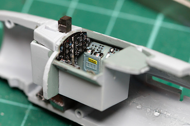

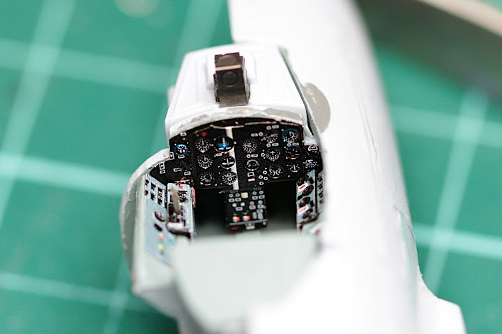

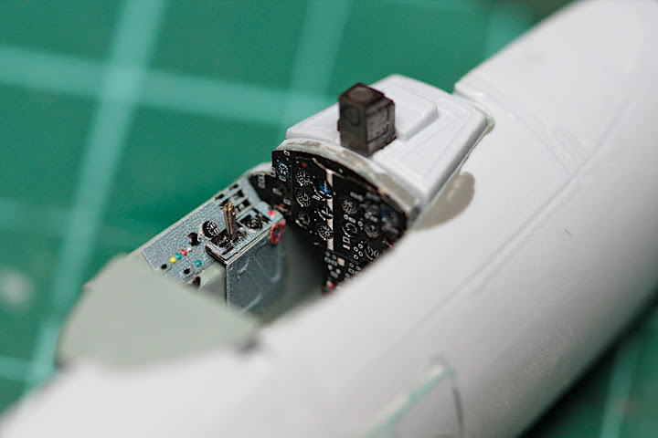

Кокпит был окрашен в светло-серо-голубой и для его детализации использовано травло от Эдика для Фикса.
На мой взгляд, выглядит неплохо, да и для моих целей более чем достаточно.
Война с расшивкой и швами продолжается. Победил конечно же надфиль =)

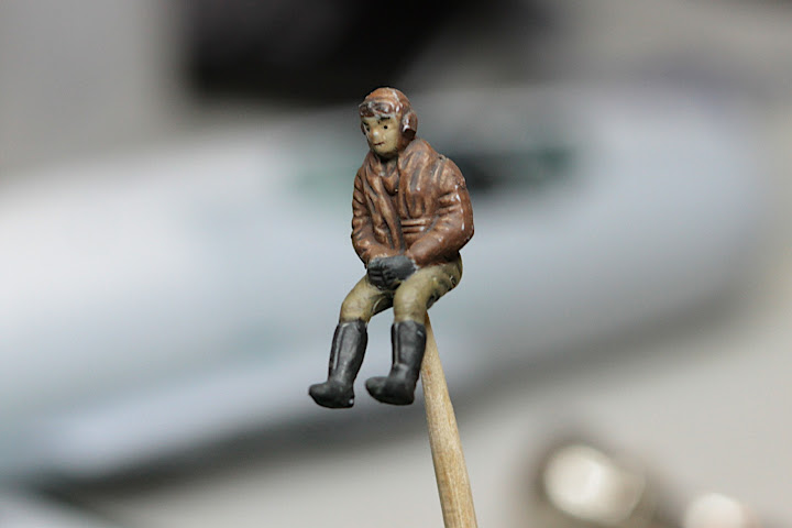

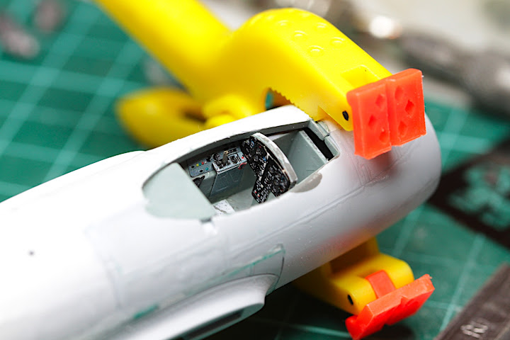

Я никогда не сажал пилотов в кокпит, так что это мой первый окрашеный пилот. Буду рад замечаниям, если что не так покрасил.
Он "сидит" на зубочистке.. очень маленький =)

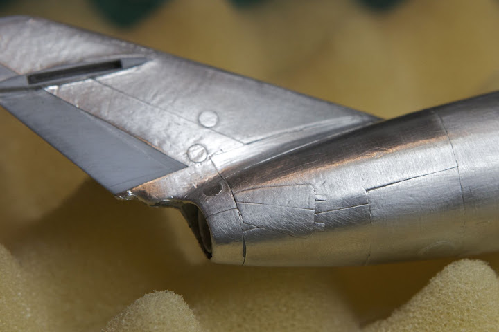

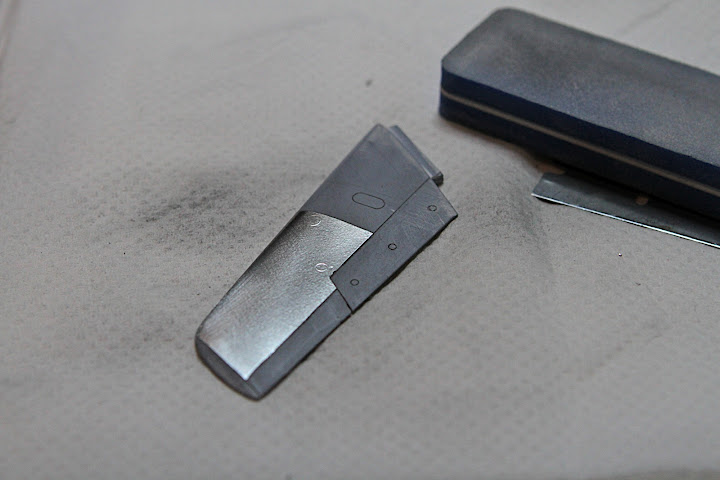

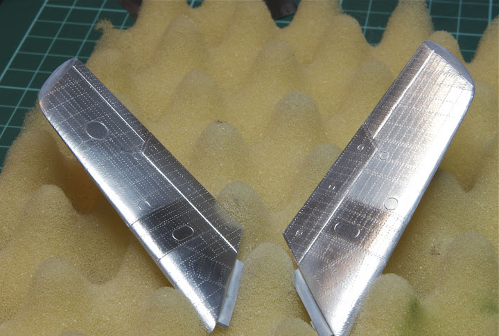

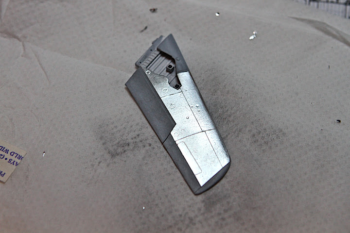

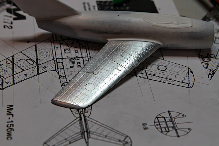

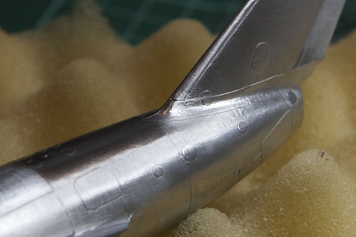

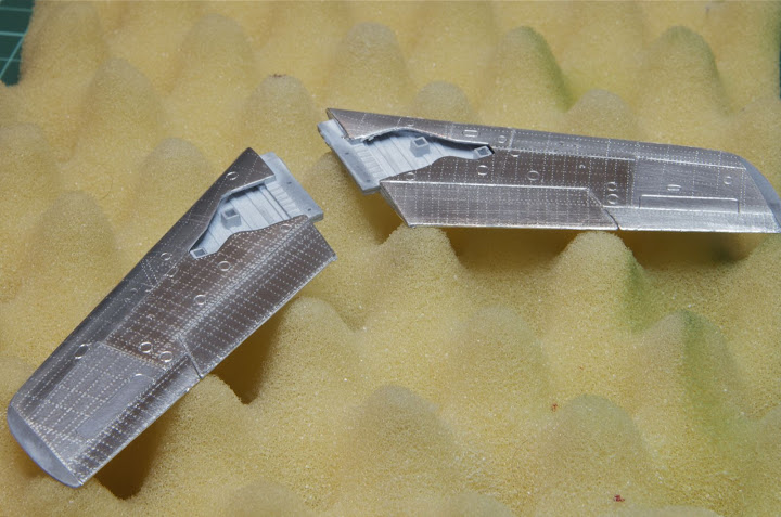

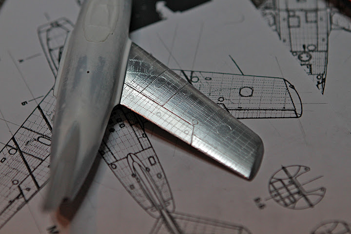

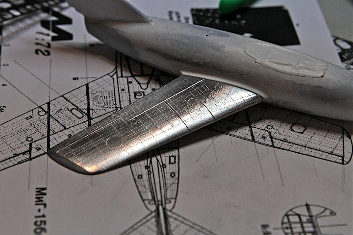

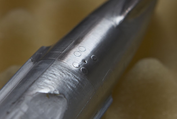

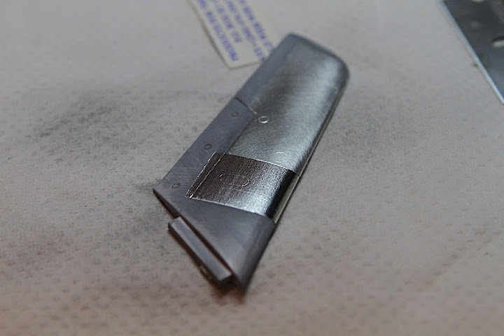

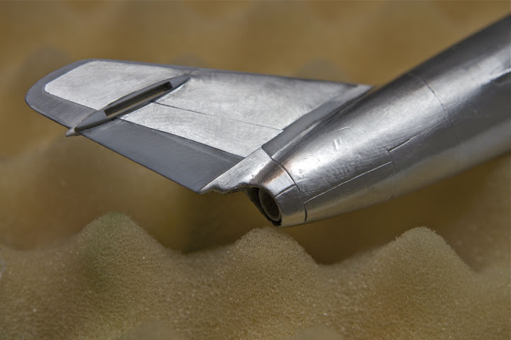

Правая консоль обклеена фольгой (по панелям) и сверяясь с чертежом на него нанесена клепка. Сразу скажу, что на чертеж я посматривал, но к особой точности не стремился. Крыло еще будет шкурится и полироваться по панелям.
Лючки буду наклеивать из фольги отдельно.
Начал обклеивать левое крыло.
почти готово -
Пока все.. прошу комментировать, кидать табуретки и тп =)

Cергей, так расшивка и клепка наносится прямо на фольгу? А она не порвется?
сорри за молчание, был на континенте

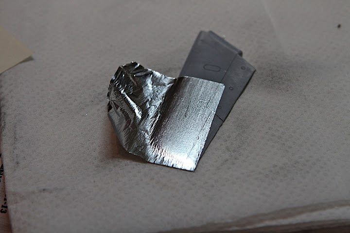

на крыльях расшивка прорезана по чертежу, но фольга наклеена на отдельные панели. На фюзеляже расшивки нет. Фольга также будет наклеиваться панелями по чертежу. Места стыков и будут "линиями расшивки"...
клепка наносилась прямо на фольгу. Ничего не рвалось... даже учитывая, что я сверху клепку потом шкурил еще...

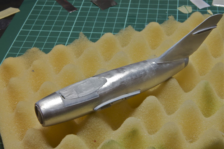

Работа продолжается.. но не так быстро как хотелось бы. Уже думаю, что надо было просто покрасить модель и не мучаться =)))

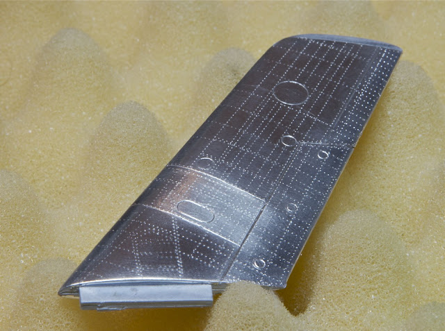

Крылья почти закончены и начата работа над фюзеляжем
В принципе все видно на фотках, но если у вас есть вопросы или комментарии, то буду рад на них ответить.

Под фольгой уже Фикса и не видно)))
Это правда.. Фольгу, конечно же, еще надо полировать и полировать. Листовой эффект будет достигаться полировкой под разными углами каждой панели. Интересно, если потом лаком задуть, этот эффект будет заметен?
после перепИла, модель стала очень похожа на МиГ-15..
Ниши дорабатывать не буду, поскольку модель будет показана "на взлете" после отрыва с убирающимися шасси..
Единственное - створки будут из набора фототравления Эдика.
Жалко у пилота руки по швам.. честно говоря в 72-м у меня моделей нет и пилотов нет. "отрывать" руку пилоту не хочется.. Думаю, что после закрытия фонаря внутри видно будет мало чего..
