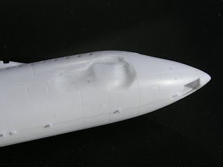

После того, как гайка-грузик в очередной раз отвалилась внутри собранного к окраске фюзеляжа (клей — момент-гель), я решил воспользоваться другим клеем — Моментом Кристалл полиуретановым. На свою голову, что называется.
Через некоторое время пластик начал становиться вялым и в конце-концов вот что вышло:
Впредь буду внимательней.

Это лечиться, да. Вот прямо сейчас закрыл полиэстеровой шпаклёвкой.
Тут такой аспект: на первый взгляд данный клей не кажется таким злым, им ведь даже фонари клеят, а тут такой неприятный конфуз.
