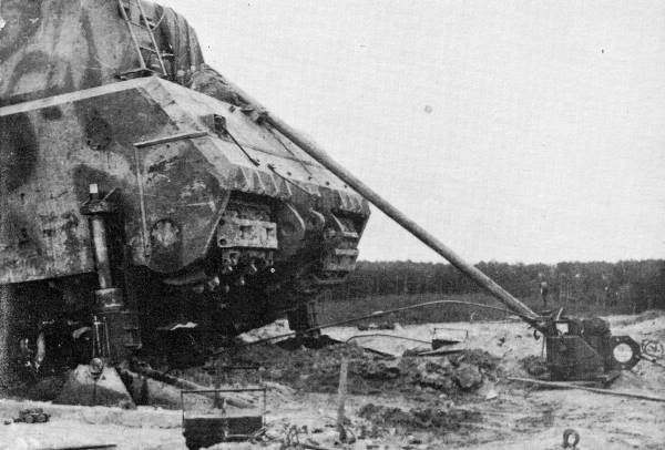

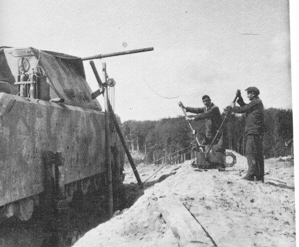

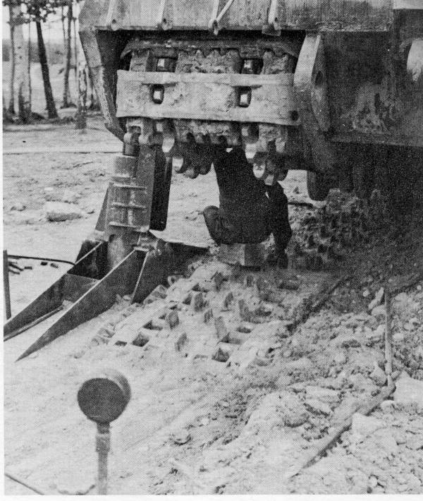

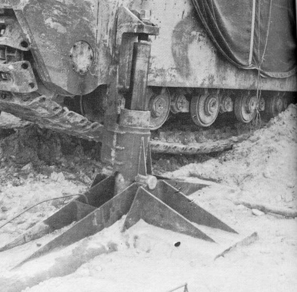

Всем добрый день, вот нашол у себя фотки, может пригодяться.

--- Вот ещё до кучи - большего гимора при замене трака представить себе не возможно - http://www.cartula.ro/forum/post-a62935-.html - http://www.cartula.ro/forum/post-a62936-.html - http://www.cartula.ro/forum/post-a62937-.html - http://www.cartula.ro/forum/post-a62938-.html
