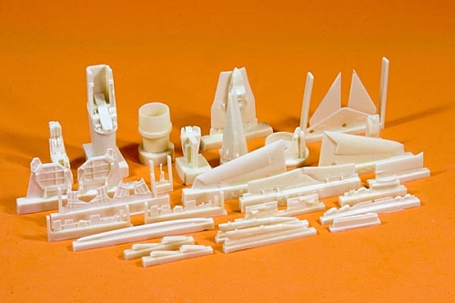

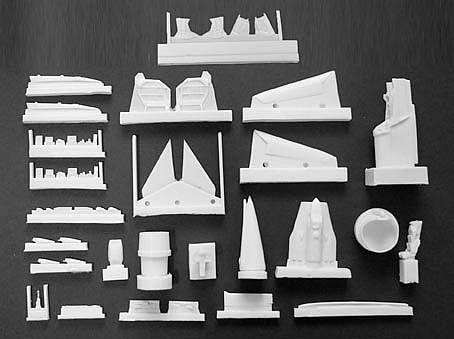

Нашёл в инете вот такую конверсию
http://www.mirageresinmodels.com/mirage-resin-model/48003-dassault-breguet-mirage-iii e-conversion-set/
Но что то фоток самой смолы там нет...
