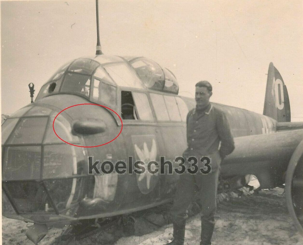

Коллеги, подскажите, пожалуйста, что скрывается под выделенным обтекателем и что это за модификация "88-го", в целом ?
Ju88A-6, там крепления под резак тросов
Спасибо !
