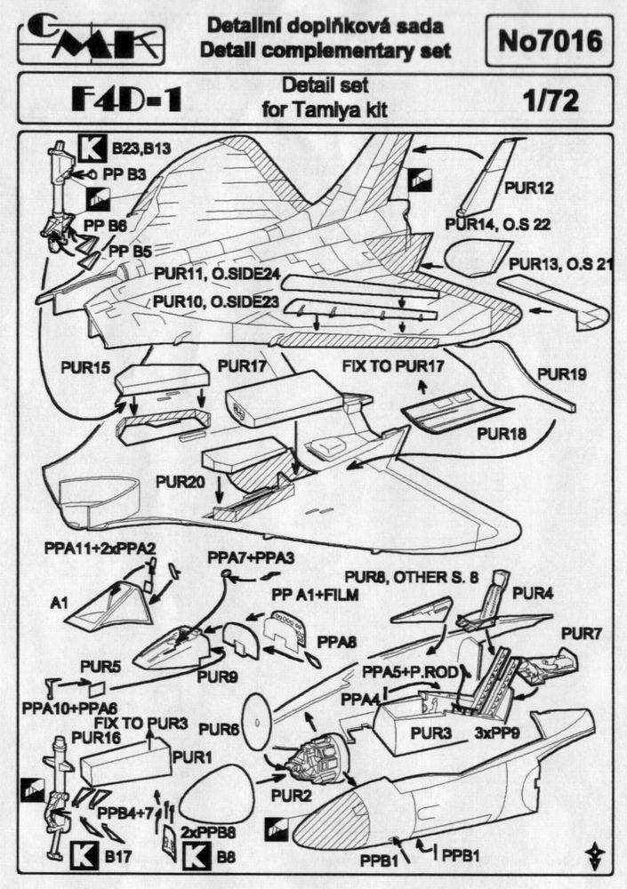

Павел, вот она у меня как раз лежит, но там не только это. Все что я перечислил выше входит в эту коробочку, а конкретно:
adlersieg писал(а):
смкшный набор(фонарь, кабинка, ниши, локатор, рулевка, кусок движка еще чего то
Это и есть Detail set #7016
HOOLY_GUN
А можно сделать фото смоляных ниш, насколько они проработаны?
Pavel_P
ниши выглядят так:
двигло выглядит так:
в целом набор выглядит так:
