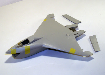

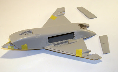

Немного попилил пластик, заднюю механизацию отрезал, т.к. собираюсь делать опущенной:
Огорчает изрядное количество следов от толкателей.

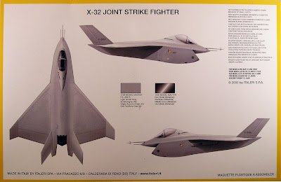

Итал рекомендует внутреннее сопло - ММ Titanium Metallizer, внешние детали плоского сопла - ММ Exhaust Metallizer. Одним словом, оттенки черного металлика. Можно найти у Акана

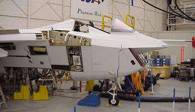

А вот кабина. Не знаю, правда, какого варианта:
Redstar_72
Огромное спасибо, поизучал матчасть, действительно A, и действительно куча отличий.
Кабина в наборе с боковым джойстиком, но благодаря этой фотографии стала понятна цветовая схема.

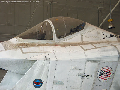

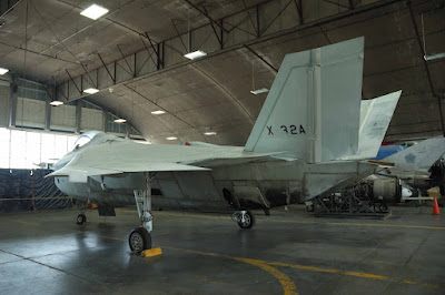

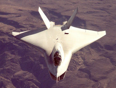

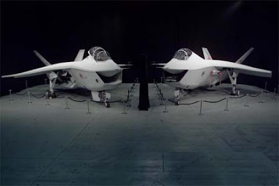

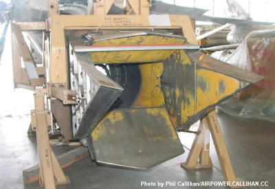

Сначала немного фотографий прототипа:
(под каждой картинкой ссылка на высокое разрешение)
Совершенно понятно, что данный кит немного отличается от Х-32А, однако, я буду стараться поправить.

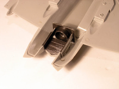

Весьма условная кабина:
Ещё более условный двигатель, который будет очень плохо виден через амбразуру сопла:

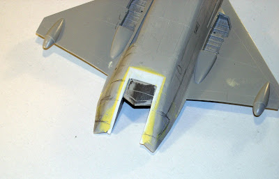

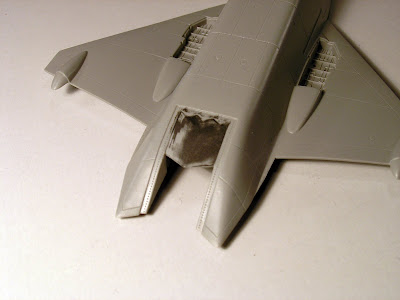

Итал предлагает какую-то странную внешнюю клёпку и ломаную панель на створке сопла, ничего подобного в "железе не было" (в доказательство поглядите фотографии выше):
Посему сточил это непотребство и закрыл листовым пластиком:
Опять же, никакой расшивки на верхней части фюзеляжа в помине нет, поэтому заделал Tamiya Polyster Putty (кстати очень хорошая шпаклёвка):
Расшивочка намечена, буду резать, а вот стоит ли что-то делать с голым оружейным отсеком я ещё не решил.

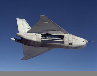

Очень интересное фото от производителя:
