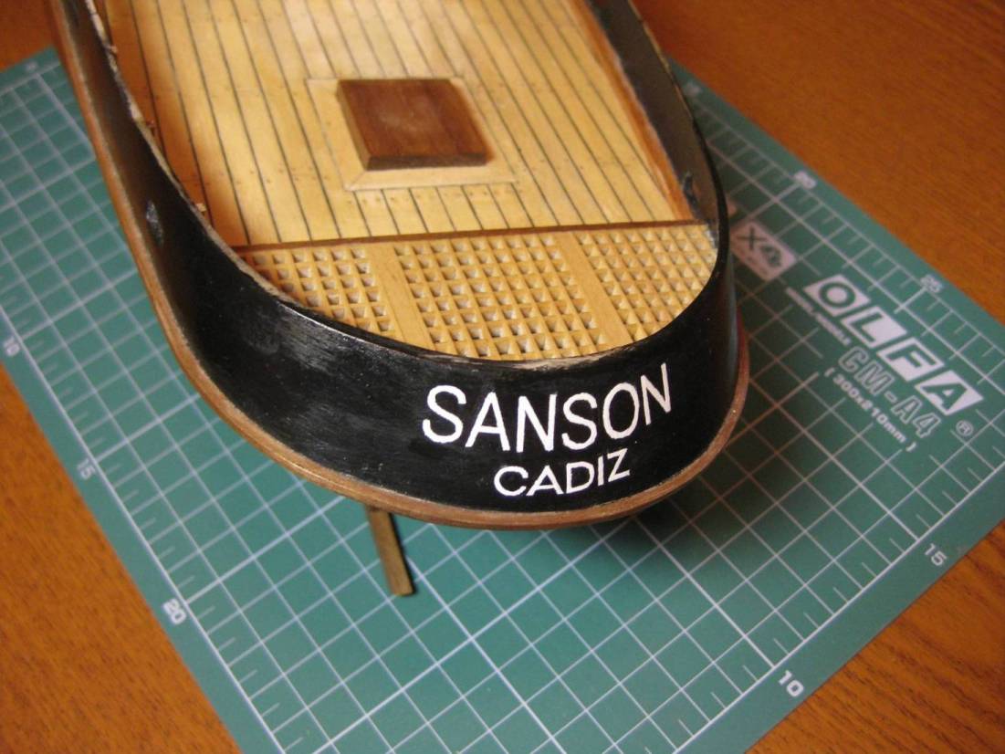

Можно было начать палубный настил, но в отсутствие необходимо инструмента решил поработать с рубкой. Она уже была начата, поэтому собирать мне пришлось только ходовую рубку где будут размещены средства управления(штурвал,маш. телеграф, компас). Правда пришлось повозится с подгонкой деталей а также исправить расположение окон на боковой стенке. После обклеил части под покраску пластиком от доширака.
Цитата:
Сделал рустер и покрыл лаком
На рустере не хватает обвязки.
О какой обвязке идет речь?
там где у Вас рустер установлен не хватает одной "планки", которая должна идти поперек. Получается, что решетка висит в воздухе
Денис, как она должна идти? Могли бы выделить на фото?
Недавно провел ходовые испытания, вот видео
http://video.yandex.ru/users/igorcool4/view/1/
На максимуме скорость конечно великовата.
Денис, туплю! Можно картинку?
на картинке показано розовым. Решетка должна чем-то замыкаться
Вот хорошее фото, тут видно как эти решетки выполняются
http://kvaksiuk.com/pix/images/619550P9020294.JPG
Замыкающую планку я еще не подогнал. Будет точно также как у Романа http://shipmodeling.ru/phpbb/download/file.php?id=1985&mode=view
Уффффф, отлегло
Поддерживаю Very Happy
