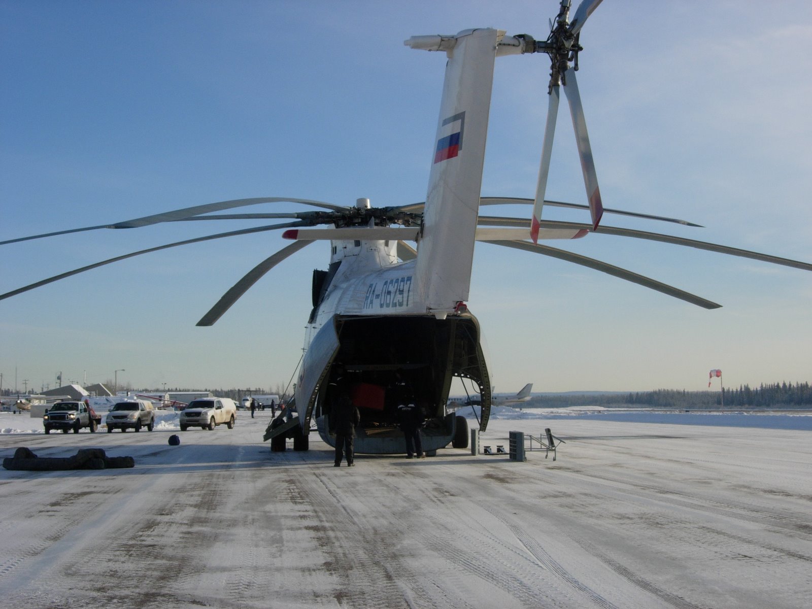

вряд ли поможет, но все же:
(снимок взят отсюда)
еще большая картинка - http://www.utair.ru/img/uploaded/2007041209331379.jpg
