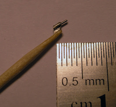

Из отожжённого алюминия и иглы инсулинового шприца сделал нечто напоминающее:
Теперь вопрос: какие ещё существуют технологии изготовления подобной мелочи (окромя травления)? Также прошу поделиться практическим опытом.
Делаю из целого кусочка металла. Для изображенного - в полоске металла, сбоку, сверлю отверстие, впаиваю трубочку, опиливаю, не отрезаю. На той части, которая приклеивается к фюзеляжу, делаю небольшой штырек. Тогда собирать легче. Крашу, а потом перекусываю штырек - за него и вклеиваю в модель.

Если есть нержавейка - делаю из нее, тогда можно отполировать и забыть; в противном случае приходится красить, тогда сталь или латунь, марка любая. Медь чересчур мягкая - можно сломать в самый последний момент, обидно... Припой самый простой - ПОС61.

Надфилями. В ряде случаев можно выточить на токарном станке, а потом все равно надфилями
