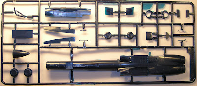

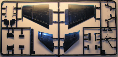

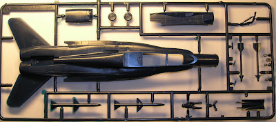

Небольшой обзорчик набора:
Можно клясть WB, но по-моему декали откровенно зелёные:
Пилотов я никогда ещё не красил:

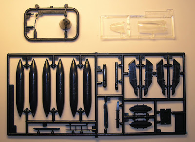

Топливные баки которые я не вижу необходимости ставить:
Облой изрядный, но это не страшно.

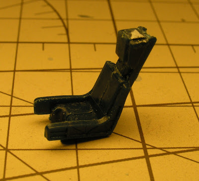

Кресло в сносном виде:

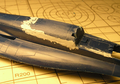

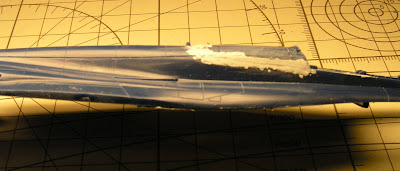

А вот тут посерьёзней: часть фюзеляжа нынче так неаккуратно замазанная изначально была на добрый миллиметр выше.
Обнаруживается серьёзное расхождение — горб там, где его быть не должно:
Для сравнения:
Но такой точности я достигать пока не собираюсь, и так расшивку в некоторых местах придётся восстанавливать.

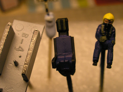

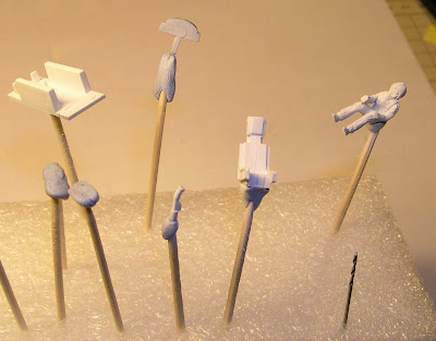

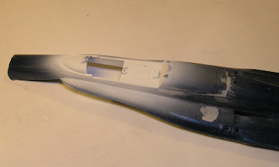

Воспользовался аэрографом во второй раз в жизни: задул Revell Airbrush Email Basic (белой). Я догадываюсь о неоптимальности такого выбора, но бодяжить Tamiya Surface Primer 646м растворителем несколько боязно, а родного растворителя нет.
Видны полтора миллиона дефектов на пилоте, которые мне вряд ли удастся исправить.
Здешние огрехи, надеюсь, скроет фонарь.
ps Немного о конверсии зубочисток: оные активно используются при шпаклевании, затем леплю на них BLU TACK и вот, готова бережная (читаю ненадёжная) подставка под мелочь. Зато подобное крепление можно всегда и быстро снять.

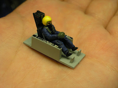

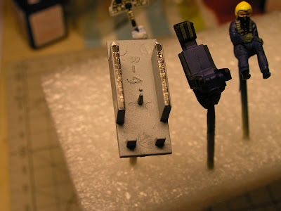

Кабина:
Кресло, ремни сделаны из покрашенного малярного скотча:

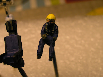

У пилота оказалась огромная ручища:
С ним еще придётся поработать, шлем ещё в кхе-кхе-состоянии.
ЛеДчика можно оттонировать немного ИМХО. Вот это лапищи у американских асов Surprised Laughing
Оттонировать, но как?
Синий цвет костюма сделать темнее и пожиже и залить впадины, потом тот же цвет сделать светлее и пройтись сухой кистью по выступам. Это максимум того, что я умею, но это немного оживляет фигурку.
Sanchez
Ох, спасибо большое: у фигуры появился объём. Пилот действительно перестал быть плоским. Да и техника оказалась не столь сложной.
Добавлено спустя 3 часа 38 минут 31 секунду:
Вот результат:
Даже до троешного уровня не дотягивает, зато с тонировкой и с человеческим балансом белого.
