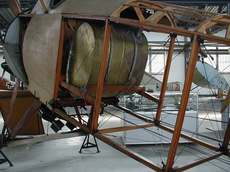

Вот картинка из Кракова - я не знаю , оригинал или реплика. Доп бака на картинках не видно - фанерой закрыт, масляный демонтирован.
Это похоже на реплику
Алюминий - ну, маловероятно. Его ж спаять еще надо Wink
эта стопудов. а вот первая очень даже похожа на правду, да и врядли кто реплику станет так старить))
