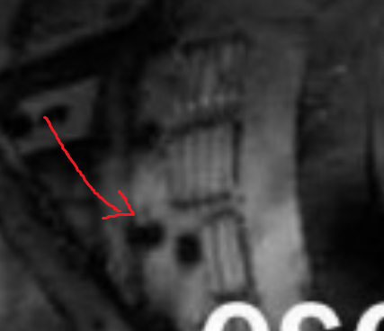

посмотрите пож вент.щели в передней части фюзеляжа..сравните с фото и чертежами. На машине вроде по 5 жабр -на модели по 6.В одном месте 3 всего

Константин, жалюзи глянул. Вернее как жалюзи... на модели они выполнены расшивкой. Лучше я точно не сделаю. А по правому борту пару тройку рисок уберу. Руль высоты делал по чертежам Околелова и судя по всему они кривоваты. А если делать по чертежам из книги, то получается абрис законцовки не айс. Триммер уменьшу и узлы навески сделаю.
Добавлено спустя 58 секунд:
журнальные точней выходит -ок держите в курсе ,чтоб не упустить что возможно поправить

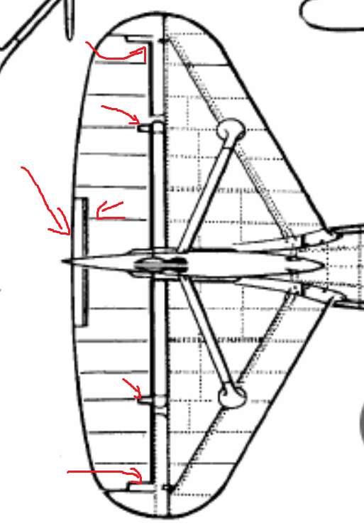

Лючки и клепка сделаны на основании чертежей из АиВ. В этом плане они очень хорошо соотносятся со схемами из книжки. Поэтому крыло законченно. На фюзеляже есть расхождения в расположении и размерах. Но тут надо принимать решение на основании чего делаем. Размытых фото или чертежей Околелова. Это касается: по левому борту двух лючков позади кабины, одного круглого перед кабиной, ну всех лючков сбоку снизу фюзеляжа. Кстати выколотка снизу фюзеляжа на схемах из книги выглядит совсем по другому поэтому придется передвигать ее назад и делать уже, хотя сначала по размытому фото мне казалось соответствовала журнальным.
Добавлено спустя 28 минут 32 секунды:
Еще раз внимательно посмотрел фото испанского №3 . Есть расхождения как с чертежами АиВ так и схемами из книги. На заднем подкосе крыла я не наблюдаю цилиндрического утолщения, которое изображено на чертежах. На чистых французах есть и "так" и "так". Без утолщения конечно сделать проще. Кроме этого интересный узел сочленения стоек и подкосов шасси. Обтекатель данного узла на месте с характерным ластом. На французах их обычно снимали.
Ориентируемся ,конечно, на фото испанских машин

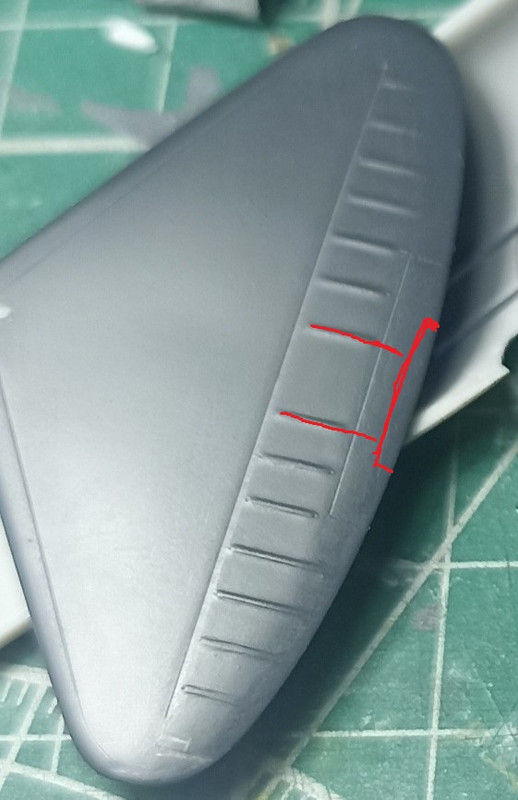

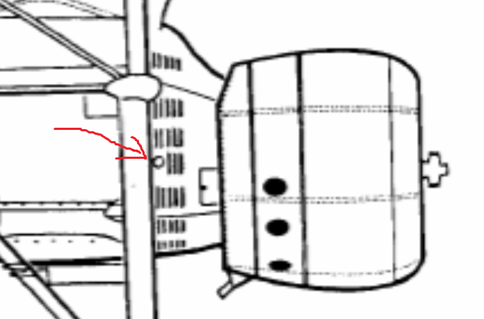

надо бы поработать с вент.щелями на капоте...уменьшить из кол-во на две штуки -тогда в этопространство влезут и круглые крепления как на фото. Если есть возможность ,сделать все щели одинаковой длинны , как на фото.
Количество щелей можно уменьшить, а вот выровнять длину аккуратно не получится. Пластик не очень. Крошится. Поэтому предлагаю оставить длину как есть. Впереди танцы с бубнами с капотом двигателя. Он овальный. Попробую нагреть феном и придать благообразный круглый вид. Но это все на выходных. Как раз к этому времени и шпакля на фюзеляже хорошо высохнет.
