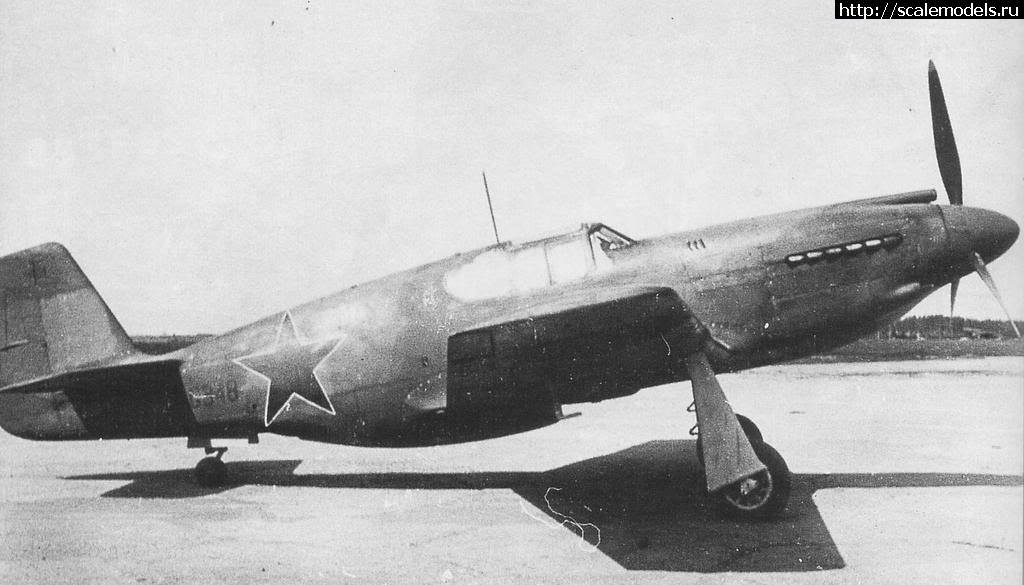

Собственно вопрос в цветах камуфляжа. Попробовал читать о Мустангах )-:
Ну кто знает, как был окрашен? Низ я зняю не перекрашивали. Именно этот:

...напрасно, рано закрывать, интересно чем закрашивали "британские кокарды", ведь аппарат имел металлическую обшивку, и АIIг и з там вряд ли подходили...
ну и правдивость этой картинки интересна...

"Правдивостью" она и не пахнет. Если б он был уже в сером - то имел бы и светлое кольцо вокруг хвоста, или его закраску (и где закраска триколора на киле?).

Так я и говорю - на фото есть, а на мурзилке нет закраски. На киле. Что резко снижает доверие

дык...и серийник есть, и кокарды закрашены, и триколор
а вот кок совсем не скай
может и кольца не было ?
Добавлено спустя 13 минут 50 секунд:
таки да, не было

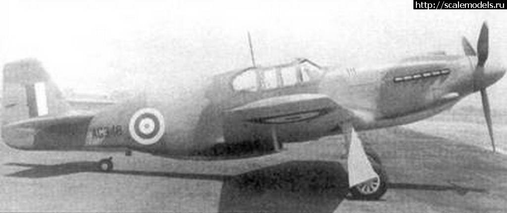

Ну если моя тема заинтересовала, вот, что предлагает ИТАЛ (собственно из него и хочу сделать "лиишный")

Тут вот в чём дело, американцы начали поставлять англичанам Мустанги окрашенные по новой схеме "между ноябрем 1943 и апрелем 1944", до этого Мустанги приходили в Англию окрашенные по старой схеме, где перекрашивались.
Совсем недавно с Сергеем Труфановым обсуждали этот борт. Особенно после того как я нашёл в сети запись, что этот борт учувствовал в разведывательной миссии, во время которой обстрелял цели на земле, я сильно сомневался, что он оставался окрашенным по старой (TLS) схеме. Теперь, я думаю, что автор той записи ошибся, вряд ли этот самолёт делал б/в.

В общем, из-за отсутствия остатка полосы, кода (кок могли и поменять) сейчас я склоняюсь к тому, что он оставался в окраске TLS, т.е. американские эквиваленты DE/DG/Sky
