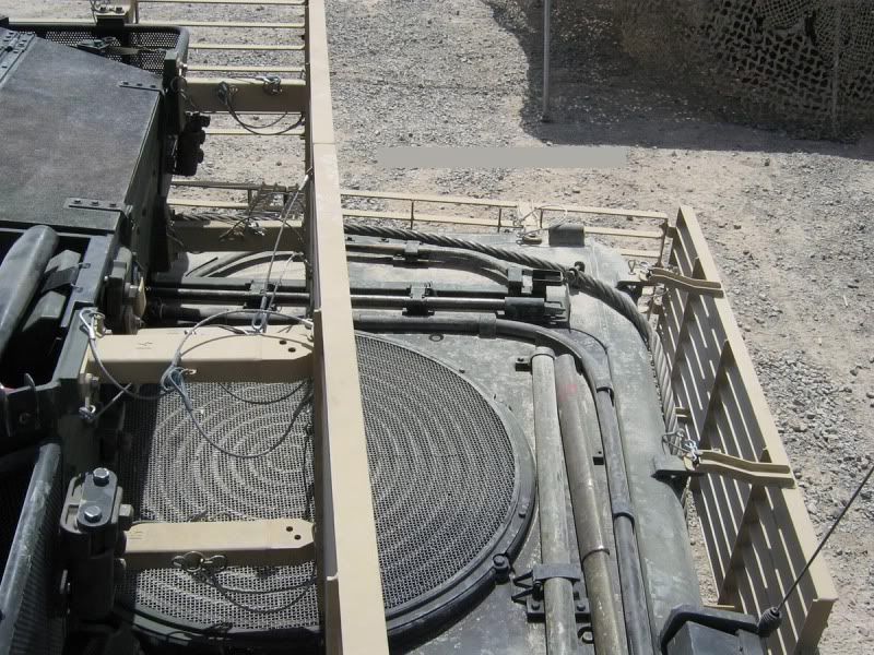

У меня вопрос о решетках на мотороной плите.

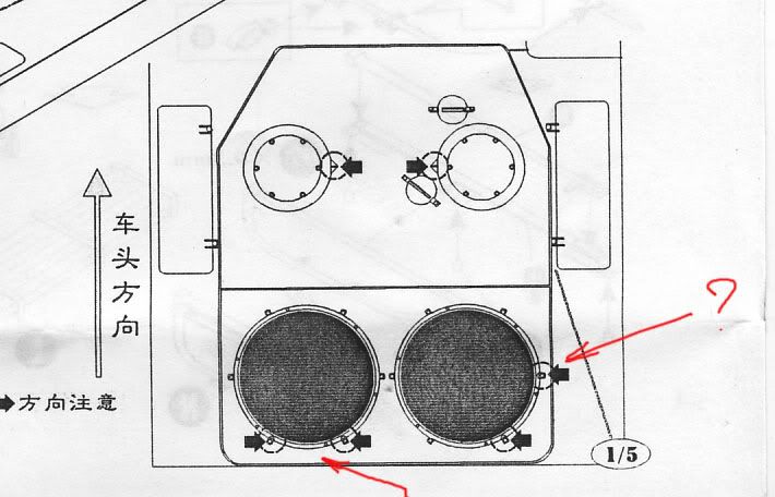

Вояджер советует что полукруглые вырезы нужно позиционировать вот таким макаром...
у вас оно как бы не совсем так... - интересно чем вы руководствовались?
Сам сейчас Лео пилю - поэтому и интересно.
На фотке прототипа на которую ровняюсь я сам - вырезы на обеих решетках смотрят строго назад.

Откровенно говоря, я тоже долго и упорно плавил себе думалку над решетками вентиляторов, в моем сете вояджер не дал даже намека на какие либо ориентации. Потому я сразу полез смотреть фото. Могу сказать, что ни одной фотке лео2 до А5 и голландских всех, включая А5, переделаный иным манером, эти вырезы я не встречал. Ни на одной фото А5 или А6 я эти вырези не заметил, хотя нормального фото крыши мто НЕМЕЦКОГО лео2а5, только кусочки, поэтому тут ничего утверждать не берусь. На том варианте что делаю я, с завареной вышибной панелью на морде и антислипом из трех кусочков, я так понял - это второй после панели на болтах варианта, он отснят в журнале ваффенарсенал, там этих вырезов тоже не видно. На фото А4ых заметил, что положение лучей и болтов крепления "гуляет", но самое распространенное - на моей решетке справа, левую скорей всего я переклею. Все равно фиксатор ствола требует хирургии, крепление эжектора больше ложа по диаметру... ощутимо.

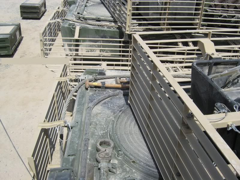

А это вообще немецкая машина? Экраны какие то интересная. Скорей всего это А6 или ещё что то, потому что таких болтов, под которые эти вырезы сделаны на крыше мто а4/а5 я не встречал...
машина бывшая немецкая ныне канадская. Да это А6 но вроде бы разница с А5 только в броне и орудии... не думал что решетки разные

Возвращаясь к теме вырезов на сетках пришел к выводу, что они вообще неправильно соориентированы относительно болтов на кругой детали, буду ставить от эдика, только каркас звездообразный снизу подклею.

Нашёл свежий референс)) Вояджер, судя по этим фото, прав, это немецкий A6. На голландских и немецких А5 этих вырезов нет, как нет и крупных болтов под решеткой по радиусу.
