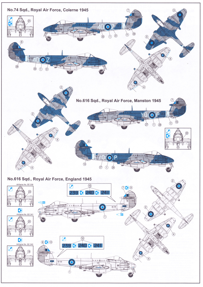

Ну не знаю, у Драгона инструкция настолько хреново читаемая:
http://lietadielka.blogspot.com/2011/01/meteor-mkiii-cyber-hobby-172.html
что даже имея ее перед собой я только могу догадываться, какой серийник у YQ P, но похож на ЕЕ235(там его из отдельных циферок набрать предлагают)
Правда нашлись парни которые и это опровергают:
http://drewemanton.com/index/met3.html
Причем в инструкции к корректировочной деки от Барракуды указывают что с таким кодом летал и другой самолет:
